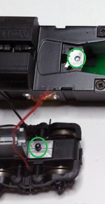

aiupira ha scritto:
Quindi il pernetto singolo che si vede nella piastrina a destra nelle foto di Emilio è perfettamente inutile?
Immagino che l'isostacità del modello si basa su un appoggio su tre punti: i due pernetti di un carrello e il singolo pernetto dell'altro. Ovviamente la mancanza del singolo pernetto rende il problema meno evidente e meno grave, ma non è quello il funzionamento ottimale.
Dici bene, l'isostaticità si basa su di un appoggio su tre punti. Nel modello, ad assolvere alla funzione di terzo punto sono i pioli sui carrelli, in asse, che fanno da appoggio al telaio, e che ti evidenzio in verde. Gli altri due appoggi, come detto, li fanno i due dentini.
652.jpg [ 24.13 KiB | Osservato 1163 volte ]
Il terzo dentino che hai, inutilmente capovolto, evidentemente servirà ad altro.
Ora però mi è poco chiaro quale fosse il tuo problema iniziale, poi reso meno evidente da una modifica tout court ad un modello apparentemente corretto.
Saluti,
Mauro.

Probabilmente si è erroneamente considerato l'appoggio isostatico come un difetto anziché un valore aggiunto.

Mi sono pentito di aver acquistato ben due E652 ACME a suo tempo, perdendo alcune ore a fabbricare le molle per controllare il gioco verticale del carrello centrale di ciascuna, ma francamente rimango davvero perplesso da certe scelte costruttive adottate per la meccanica "isostatica"...
