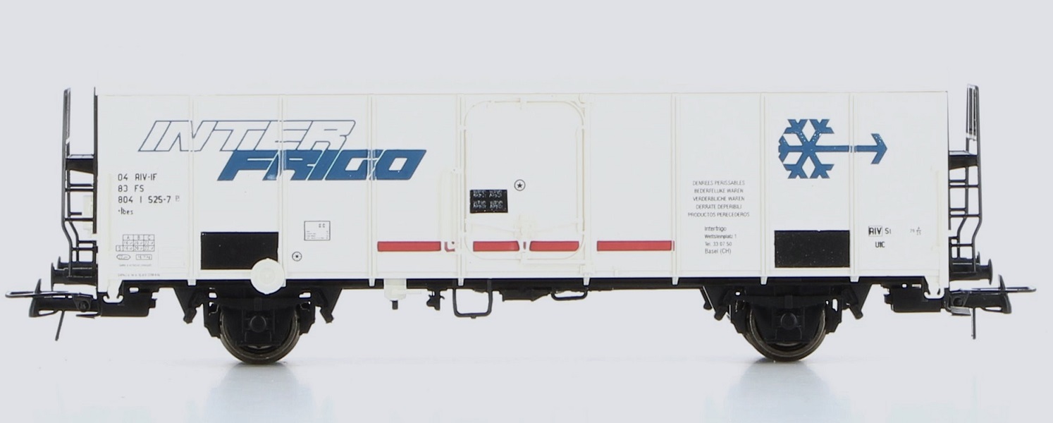

Ed i carri H standard ORE a sagoma ordinaria con la riga rossa? Che indicava la possibilità di sostituire gli assi con gli spagnoli? Qua ci vuole un "Merlo" che ci aiuti.....
la107504-2-0000a.jpg [ 112.09 KiB | Osservato 3855 volte ]
 Oggetto del messaggio: Re: Carri frigo sagoma inglese.
MessaggioInviato: venerdì 31 marzo 2023, 11:50
Messaggi: 933
A metà cassa (sagoma inglese) VS In basso (traffico con la Spagna) ???
