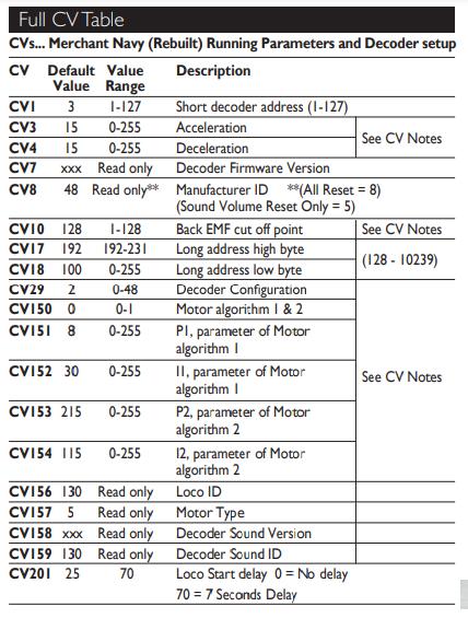

I decoder Hornby riproducono un suono generico (vapore, diesel o elettrico) credo registrato da qualche loco inglese e quindi totalmente diverso (leggi inusabile) da quello della locomotiva dove lo andrei a mettere. Anche fischi e trombe sono totalmente diversi ad esempio dai suoni delle loco italiane. In aggiunta il diffusore sonoro non credo si sposi con gli spazi di molte locomotive che riproducono modelli non destinati al mercato inglese (oggi si usa il "sugar cube").
Andando poi a guardare il manuale si può vedere l'assenza di un sacco di regolazioni per il funzionamento: mancano le CVs basiche: quelle per le velocità, quelle per la regolazione delle luci e ...... mi fermo qui (basta vedere la miseria della lista che allego). Un ESU 5, tanto per fare un esempio, supera il migliaio di CVs con le quali si può regolare di tutto.
Sul prezzo: può essere vero che i decoders sonori non siano a buon mercato, ma negli ultimi 3 lustri non si sono sempre prodotti gli stessi decoders (un ESU 5 non è nemmeno parente di un vecchio V3.5) e quindi anche l'abbattimento costi legato all'economia di scala ha poco senso.
E parte del costo è sicuramente generato dal recupero del continuo sviluppo software (che dubito sia fatto in Cina).
Sviluppo software che mi sembra invece poco presente nel decoder Hornby, che avendo solo l'hardware da recuperare, dovrebbe avere un prezzo inferiore.

c'è il reset del volume ma non la cv per regolarlo...che ciofeca!
