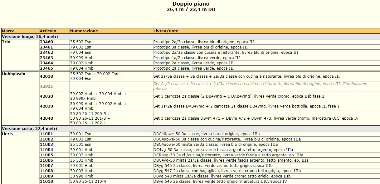

Prova a vedere se sono queste: http://gamos81.altervista.org/
2023-06-10_233550.jpg [ 278.29 KiB | Osservato 1138 volte ]
 Oggetto del messaggio: Re: Quale loco per carrozze a due piani DB Epoca IV
MessaggioInviato: sabato 10 giugno 2023, 22:47
Iscritto il: lunedì 30 novembre 2009, 23:48
Messaggi: 774
Assolutamente sì :wink:
