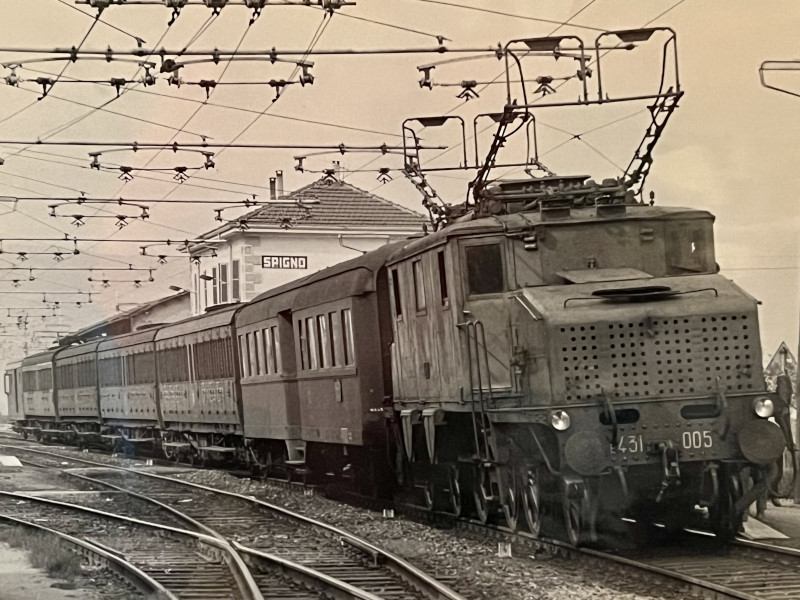

Grazie! Ho giusto ordinato la 67.500 Alpen Modell per completare la magnifica composizione fotografata da Pietro Picchetti a Spigno nel '75.
IMG_7033_01.JPG [ 170.54 KiB | Osservato 2440 volte ]

Grazie a te per la bella foto!
Andrea Chiapponi
