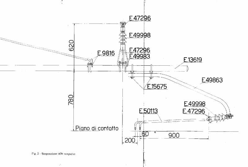

Buongiorno a tutti.
Ho cercato nel forum e su goggle le misure delle mensole FS del tipo presente nell'immagine linkata ma ho trovato ben poco.
https://it.wikipedia.org/wiki/Linea_aerea_di_contatto#/media/File:Ceramic_line.jpg
Il massimo è un disegno, un po sgranato e senza misure, presente in queste slide.
http://www-3.unipv.it/electric/cad/slid ... ione_4.pdf
Sapreste cortesemente indicarmi dove trovare un "buon" disegno con le misure per questo tipo di mensola?

Ciao ... purtroppo in questo momento sul portatile che ho con me in vacanza ho solo questa immagine
ASchema1970.jpg [ 26.97 KiB | Osservato 1375 volte ]
da cui però puoi ricavare le misure mancanti (le misure, reali, sono in mm)
Santino
Grazie mille. Va benissimo.
