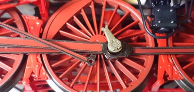

salve a tutti. Purtroppo ho lo stesso problema sulla mia Roco Br18.201 (rossa) art 63202. Ho provato a cercare il ricambio (108244) ma sul sito Roco è esaurito. Quindi impossibile la sostituzione. Qualcuno è riuscito in qualche modo a trovare una soluzione???? Oppure potrebbe indicarmi dove trovare il ricambio. Grazie a tutti per l'attenzione.

Buonasera, Maurizio.
Può fare al tuo caso?
https://modellbahnmarkt24.de/Spur-H0-Ne ... 87379.html
I due pezzi in basso a sinistra mi sembrano le due manovelle...

Grazie per la risposta. Ho ordinato i pezzi di ricambio suggeriti direttamente da Roco, ma credo che il pezzo incriminato non ci sia....aggiornerò la situazione

Io una volta riparata non l'ho più toccata. Quel particolare è troppo delicato non so di che materiale sia fatto ma una loco così farla girare diveta difficile.

se non ricordo male queste macchine hanno bisogno di lubrificazione al biellismo. nelle istruzioni è riportato che prima di ogni utilizzo va verificata la lubrificazione e se non adeguata, va ripristinata, spexie se la macchina è nuova o sta ferma a lungo
