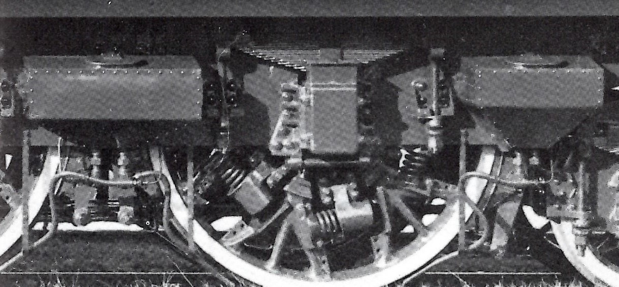

ho letto che le sabbiere delle macchine di serie (003/012) erano differenti da quelle delle due macchine prototipo (001/002), differenze non tenute in considerazione da Rivarossi nella riproduzione della sua 002.
Volendo metter mani su questo modello, ho cercato di esaminare tutte le foto di 326 (reali) presenti sul web ma, mio malgrado, non sono riuscito a capire in cosa consistano tali differenze, qualcuno potrebbe darmi qualche dritta al riguardo?

sulla 001 e 002 erano in lamiere chiodate, sulle successive saldate, cambia anche leggermente la forma, foto a piena pagina di entrambe sul libro "locomotive da corsa" di Mascherpa, vale la pena recuperarlo :wink:

Non ho il libro che ti dici ma, se la forma non è comunque troppo diversa e vista la difficoltà di riprodurre eventuali chiodatura non resta che lasciare tutto così..

Ho provato ad acquistare il libro ma l'ETR lo ha esaurito ed anche presso diverse librerie on line risulta non più disponibile (travata solo una copia su ebay a più del doppio del prezzo, anche no, grazie...), c'è qualcuno che può aiutarmi in altro modo sulla forma delle sabbiere?

Due scansioni di dettaglio dalla foto di fabbrica della 002 (libro sopra citato).
EPSON024.JPG [ 260.15 KiB | Osservato 1977 volte ]
EPSON022.JPG [ 277.49 KiB | Osservato 1977 volte ]

Beh, direi che chiodature a parte, per il resto la forma mi sembra molto simile a quelle delle macchine di serie, dirò ai ferrovieri Preiser di non stare a cavillare troppo o li licenzio in tronco.... :lol:
In effetti osservando le foto della 002 e della 004 ero praticamente arrivato a questa conclusione, dall'altro lato veniva invece definita come una delle differenze più caratterizzanti fra le due versioni e quindi ero praticamente in... stallo.
Dubbio dissipato!
