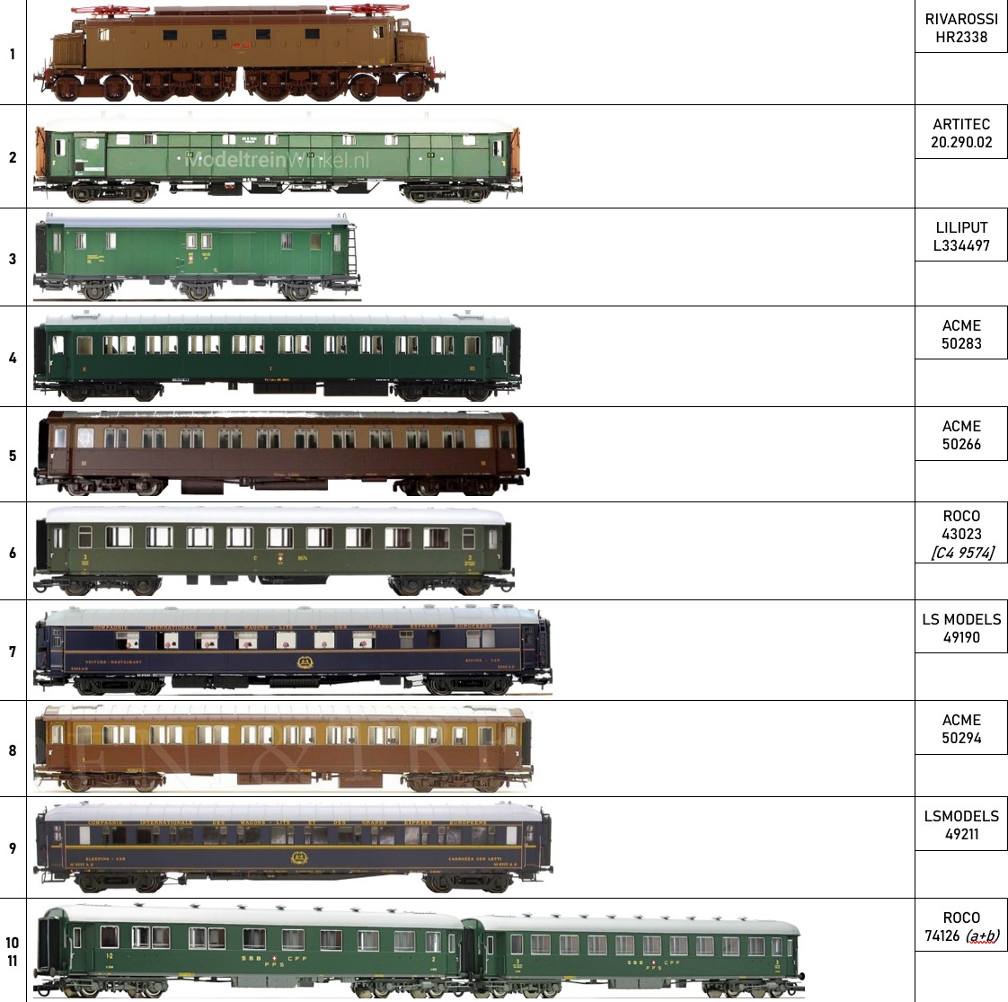

Salve,
sto cercando di trovare gli articoli per riprodurre il treno in oggetto secondo la composizione indicata qui https://www.ildeposito.net/NuovePagine/ ... ioni2.html
Treno Diretto 176 Milano - Amsterdam 1939.jpg [ 241.17 KiB | Osservato 2937 volte ]

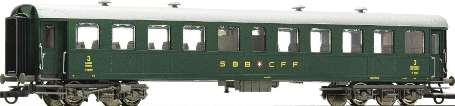

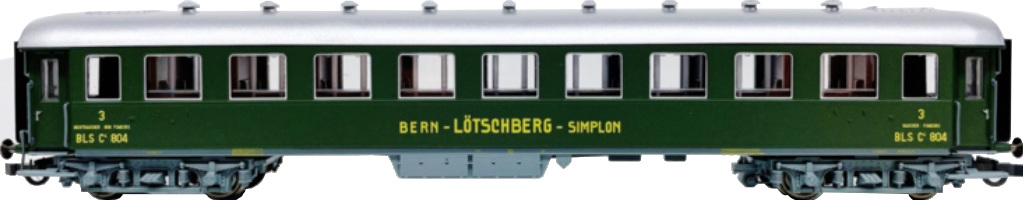

Al posto delle carrozze SBB di 3^ classe nell'immagine si potrebbero usare queste?
ROCO_44868.jpg [ 71.15 KiB | Osservato 2937 volte ]
ROCO_74529.jpg [ 128.35 KiB | Osservato 2937 volte ]
Grazie, saluti
Federico

Ciao Federico,
la composizione l'aveva suggerita Stefano (fermod) ed aveva anche indicato le carrozze per riprodurre il treno.
Tieni conto che in genere sui manuali di composizione è indicata la classe e l'amministrazione, talvolta anche il tipo (cassa metallica, famiglia di vetture, tipo UIC ecc.) in questo caso si trattava dell'album delle SBB CFF che Stefano ha consultato ed ha proposto una possibile composizione.
Il post è il seguente:
https://www.forum-duegieditrice.com/viewtopic.php?f=21&t=22319&start=1005&hilit=34600
riporto comunque la composizione come indicata da Stefano con i modelli indicati:
Treno FS 176 Milano Chiasso per il treno SBB CFF 67 Chiasso-Lucerna
Locomotore FS E428 (mod HR 2272 in livrea grigio pietra)
bagagliaio a carrelli NS Genova-Amsterdam (mod Artitec 20.243.02 = D7601)
bagagliaio a tre assi SBB CFF Milano-Basel (mod Liliput L334.498 = F3 18317)
carrozza mista 1a e 2a cl FS Milano-Basel (mod Acme 50294 = ABz 52.000)
carrozza di 3a cl. FS Milano-Basel (mod Acme 50266 = Cz 32.000)
carrozza di 3a cl. SBB CFF Milano-Basel (mod Roco 44200B = C4 8809)
carrozza ristorante CIWL Milano-Basel (mod Rivarossi 2501 = 2875D Birmingham 1925/6)
carrozza mista di 1a e 2a cl. FS Roma-Den Haag (mod Roco 45555)
carrozza letti CIWL WLAB tipo Z Roma-Den Haag (mod Jouef 530700 )
carrozza mista 1a e 2a cl. SBB CFF Genova-Zurich (mod Roco63010/69010 = AB4 2856)
carrozza 3a cl. SBB CFF Genova-Zurich (mod Roco 44200B = C4 8809)
La vettura FS in livrea verde che hai messo è una mista delle tre classi mentre dovresti mettere una mista tipo 1937 in livrea castano e isabella.

Se siamo nel 1939, a 4 anni dall'introduzione dell'Isabella sulle loco FS a c.c., eviterei la versione in grigio pietra della E.428....

Un saluto a tutti. Riconosco che la livrea grigio pietra possa essere stata una licenza poetica sul tema ed avendo il modello Rivarossi, lo volevo impiegare. All'epoca, la cosa più interessante, era la presenza nella composizione del bagagliaio olandese a cassa metallica tipo Stalen D in livrea verde oliva .
Del resto, sia sul sito 'Il Deposito' di Renzo che nella premessa di Federico, l'E 428 figura in livrea corretta. Per il colore castano isabella delle carrozze FS invece, abbiamo la certezza di un foto con una carrozza ABz 52.000 Tipo 1937, per un servizio Roma-Berlino del 1939, in una pubblicazione MIBA a cura di M. Mehinold. Ciao a tutti. Stefano

Vai tranquillo le ABz52000 come tutte le carrozze della stessa famiglia sono nate già con la livrea castano isabella
