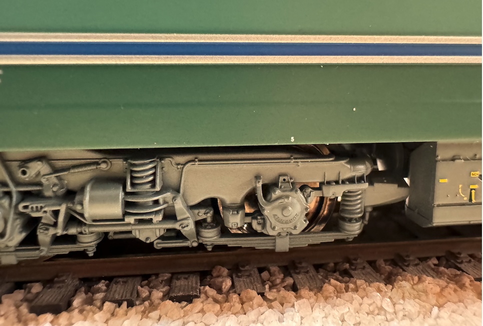

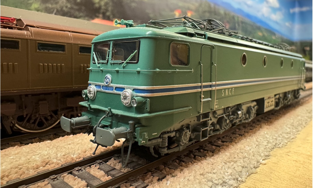

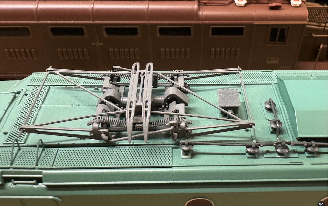

Salve, possiedo la 7117 in esercizio spesso sul plastico. Tutti e 6 gli assali possiedono lamelle di captazione per prendere la corrente e tutti e 6 gli assali sono di trazione. Una sola ruota per lato contrapposto è gommata. E' una eccellente macchina con alta trazione e fluidità di marcia. Come si diceva il carrello di trazione non è solidale con la scocca che ne riproduce le varie parti estetiche. Questo per dare maggiore possibilità di inserimento negli scambi e curve strette anche se il mio plastico ha tutte ampie curve. Ottima anche la parte interna di Pbc pulita e ben fatta.
Per la riproduzione esterna è di alto livello.
Ciao Andrea

Ho ricevuto e provato la loco e ne confermo la bontà: buona sia l'estetica sia soprattutto la meccanica, ottima l'isostaticità e la captazione della corrente, nessun problema sui raggi di curvatura del mio plastico, comunque superiori al raggio minimo indicato (360 mm.). Unica cosa, nella confezione è indicato uno scarno manuale per il montaggio degli aggiuntivi e le funzioni del decoder sonoro, ma manca un elenco delle CV. Qualcuno può fornirmelo (penso ad Andrea che ha postato le foto del suo modello)?
