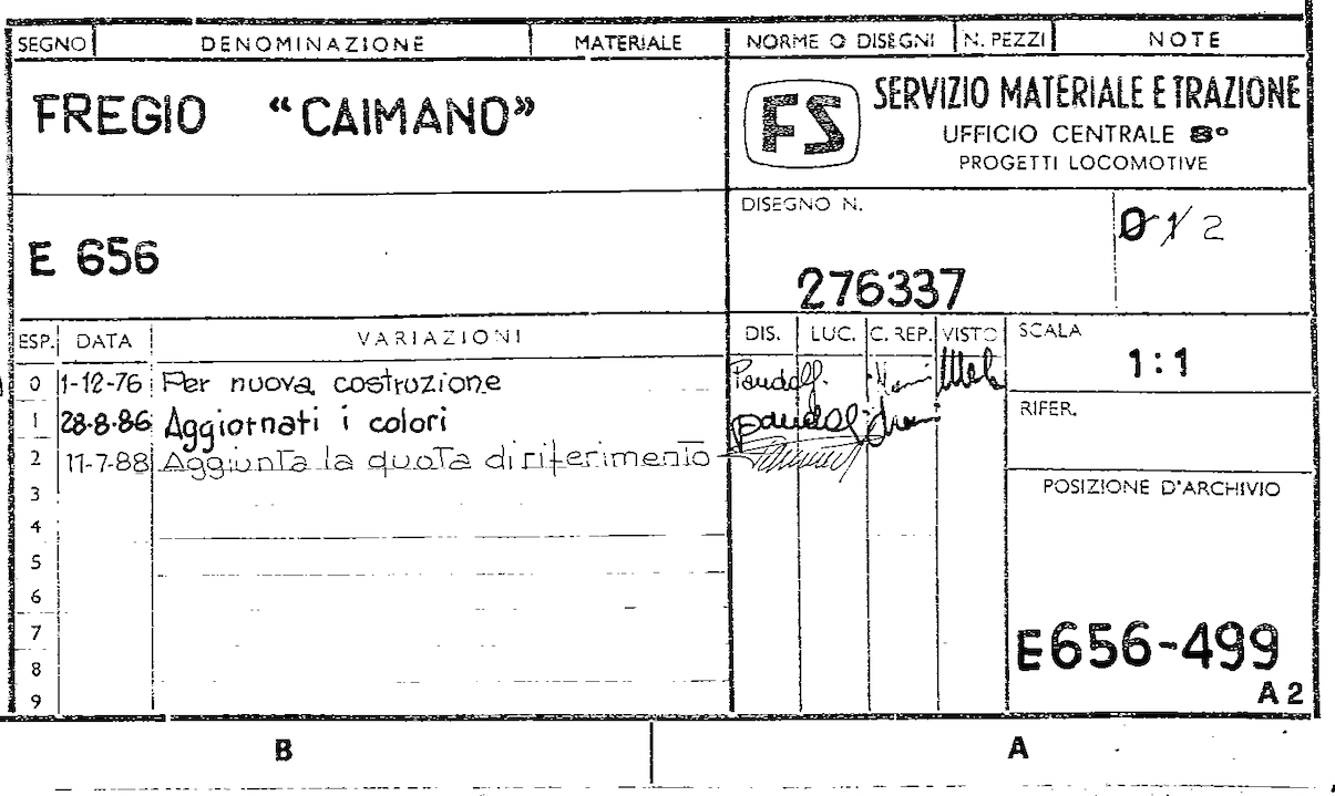

Le riviste del settore, documenti Fs alla mano, riportavano dal dicembre 1976 - gennaio 1977. Ci balla un anno.
Mi ricordo la 002 con l'adesivo fatto con una pezza adesiva lucida, in testa ad un espressone da Torino proprio ad inizio del 77
mentre la 024 non lo aveva ancora.
Scritte laterali gialle ovviamente, per quelle avorio ci balla quasi un decennio. Ma nulla toglie che il modello Acme sia corretto
in quella configurazione ambientato a metà-fine anni 80.

La data riportata sul disegno ufficiale del caimano è 1.12.76, poi da li prima che sia stato applicato ce ne è voluto di tempo...
Come detto, il modello di ACME non riportando le date di revisione dovrebbe essere collocato proprio alla consegna: se vediamo
che nel 1986 la stessa unità non aveva ancora il logo, c'è poco da dire e le conclusioni sono abbastanza ovvie, anche perchè è molto poco probabile che il logo sia stato messo e poi rimosso visto che tutte le foto anche prima sono senza lo stesso.
