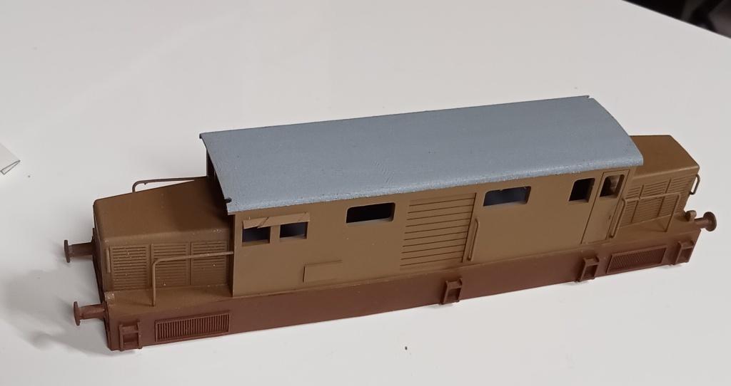

Per una valutazione personale, mi sono fatto fare con la stampante 3D un paio di casse del Tobruk. A prescindere dalla motorizzazione, che devo ancora valutare come fare (se qualcuno ha qualche buon suggerimento è ben accetto), avrei bisogno di definire meglio l'aspetto decorativo. Dovrei mettere decalcomanie inerenti il modello (sia in ambito FS, sia in ambito FP). Qualcuno mi potrebbe indicare chi me le potrebbe fare? Grazie a chi potrà aiutarmi.

tobruk.jpg [ 34.72 KiB | Osservato 4180 volte ]

Ciao,
sicuramente puoi rivolgerti a Michele Sacco... trovi facilmente il suo sito.
Fa decals molto buone... è pieno di lavoro e ci vuole un po di pazienza, ma ottimo risultato.

... se non vuoi attendere oltre, io mi sono sempre trovato bene con Pietro Pietruz (FB-Borsa scambio nazionale on-line fermodellisti italiani)

Per la motorizzazione, il carrello di riferimento è quello della ALn772, che ha passo di 3050 (al vero): i carrelli delle 772 oskar vanno bene, in alternativa Lineamodel ha dei carrelli per i vecchi modelli GT (credo che corrispondano al passo 3000 delle ALe 880), per cui se non ti disturba la differenza di 0,6 mm. tra il passo esatto e quello effettivo, li puoi usare tranquillamente. Stesso discorso per altre meccaniche con lo stesso passo, ad es. ALe 601, ETR 220 e similari Lima.....

Beh, i Tobruk al vero usavano i carrelli delle ALn...

Come pensi di fare i vetri?
Bel modello, ad ogni modo.

Il modello non l'ho fatto io, ma Marco Caviglia (trovato su FB). Per i vetri e i carrelli sto aspettando fine agosto che mi dia le stampate. Devo risolvere il problema della motorizzazione. So che qualcuno lo ha fatto usando i carrelli motorizzati BlackBeetle, ho una foto di questo e su FB si vede anche il filmato, ma aspetto di averlo completo per vedere con Mussinato cosa mi può proporre.

Per i vetri puoi anche usare del plexiglas tagliato al laser, visto poi che non ci dovrebbero essere cornici da riprodurre
