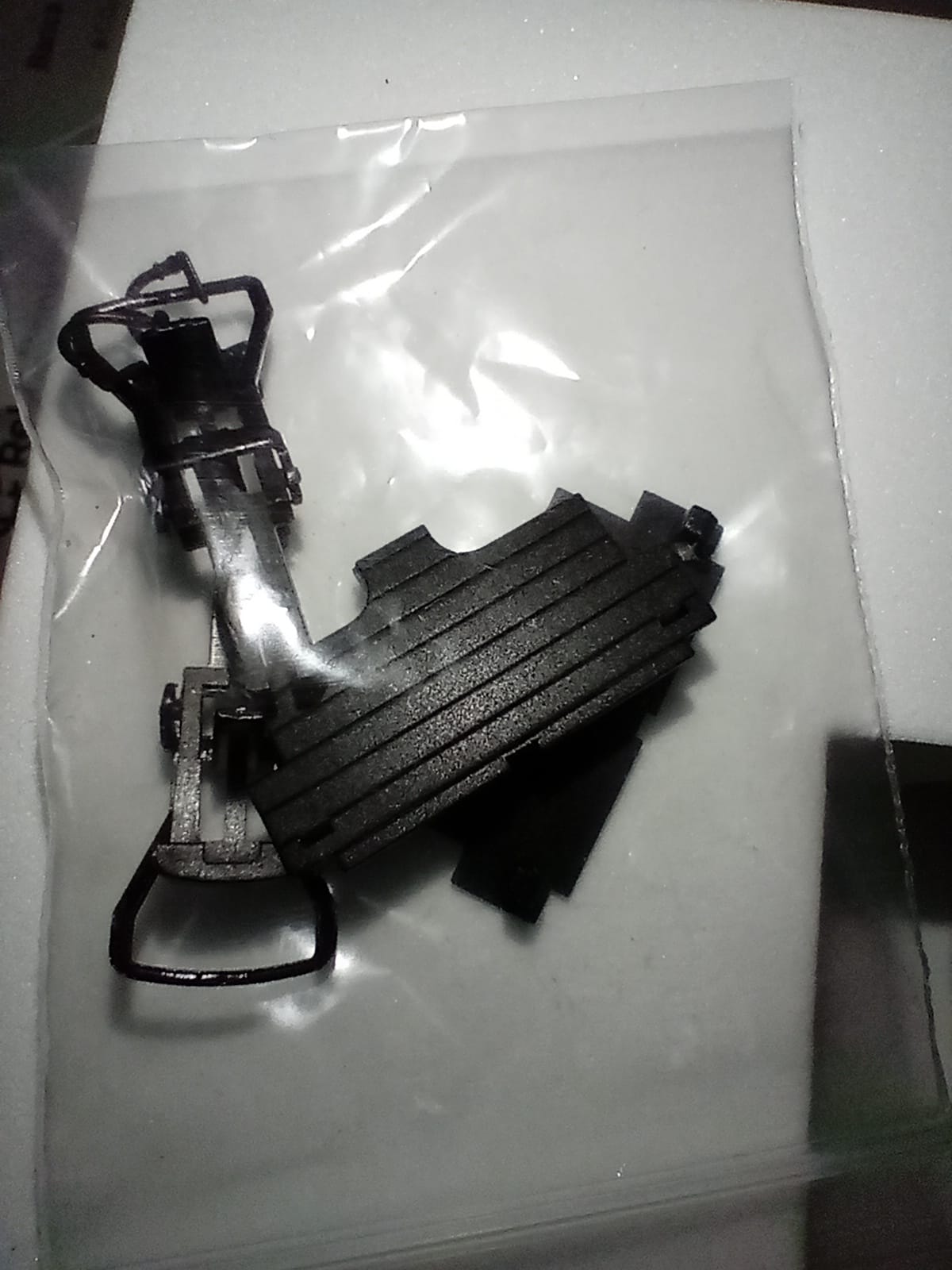

Volevo solo chiedere una info a chi conosce questi prodotti: uno dei due carri è il modello art 20940, che all'interno ha una bustina con i ganci modellistici ed anche 2 aggiuntivi che non capisco cosa siano (sembrano delle predelline...).
Vi allego foto: sapete cosa sono e dove vanno montate (se vanno montate?)

Ho provato a cercare in rete foto dettagliate, e ne avrei anche trovate che mostrano il carro da varie angolazioni e anche nel sottocassa, ma nessuna evidenza di quegli aggiuntivi. Del resto non mi pare ci sia proprio zona possibile per la loro applicazione.
https://modellbahninfo.org/modelle-20210529-03/
Se non lo hai già fatto, io proverei a scrivere a loro chiedendo informazioni e allegando la foto del particolare

Condivido, ne ho diversi. Costano ma meritano. Il pezzetto misterioso va sotto il telaio, lato panconi d'estremità, se dovessi smontare tutto il timone d'allontanamento. Copre il buco e ripristina il tavolato. Secondo me sono le richieste e la sensibilità dei Proto 87, maniaci di scala e dettaglio

Ottimo, grazie!
