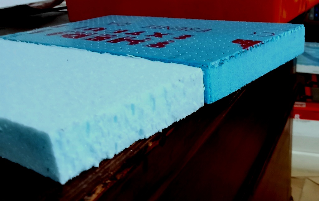

Mi sono fatto arrivare delle lastre di polistirene estruso, ma devo dire che non sono quelle che mi aspettavo. Qualche anno fa avevo comprato delle lastre, presso un rivenditore di materiali edili, che erano composte da materiale molto resistente alla compressione, con cellule chiuse. Mi ricordo che esistevano 3 formati, secondo il grado di resistenza a compressione: dall'azzurro (quello più resistente) al rosa, passando per il giallo. Quello che mi è arrivato ha cellule più aperte, poco resistente a compressione. Lo potete vedere dalle foto allegate, dove quello recente è quello più chiaro e quello più "vecchio" è quello più scuro. Ho provato a fare ricerche in zona presso i vari brico e presso rivenditori edili, ma non ho trovato nulla che sia come il pannello preso anni fa. Vorrei capire come e dove poter trovare quei pannelli originali, anche acquistandoli on line, oppure qualcuno che possa darmi delle indicazioni tecniche che mi permettano di fare un acquisto corretto. Grazie
IMG20240823112937.jpg [ 132.96 KiB | Osservato 1838 volte ]
IMG20240823112945.jpg [ 137.74 KiB | Osservato 1838 volte ]

Cerca xps, è più resistente e compatto dell'eps. Probabile che il tuo primo acquisto fosse proprio xps.

Prima di tutto grazie per l'info. L'ordine che ho fatto online parlava proprio di polistirene estruso XPS, però mettendoli a confronto, paiono materiali di diversa struttura.

A parte la densita, il pannello azzurro è competamente diverso come concezione: da un lato ha un foglio aggiuntivo compatto e forato per far sfogare l'aria quando lo si comprime e fare migliore aderenza con i collanti.
Ma dato che sul pannello ci sone delle scritte io comincerei le ricerche da lì.
Non è detto che quel pannello sia ancora in produzione, il prezzo sul mercato ad occhio sarebbe il doppio dell'altro, e le attuali norme applicabili per l'utilizzo hanno di fatto peggiorato la qualità dei lavori finiti (anche se i numeri dicono il contrario, ma i numeri sono fonte di prove del fabbricanti, e di laboratori dai fabbricanti pagati.)
Oggi per quegli usi di isolamento si utiliiza un pannello diverso fabbricato con poliuretano espasnso.

Sono riuscito a trovare un pezzo di pannello con la scritta completa. Il nome a catalogo é THERMO EXTRUDED 33 e qui ci sono le caratteristiche tecniche e meccaniche: http://www.monfregola.it/abi/thermo33/Thermo33.pdf
Li ho contattati chiedendo quale possa essere un loro rivenditore in zona. Mò vediamo... Intanto grazie a chi mi ha risposto.
