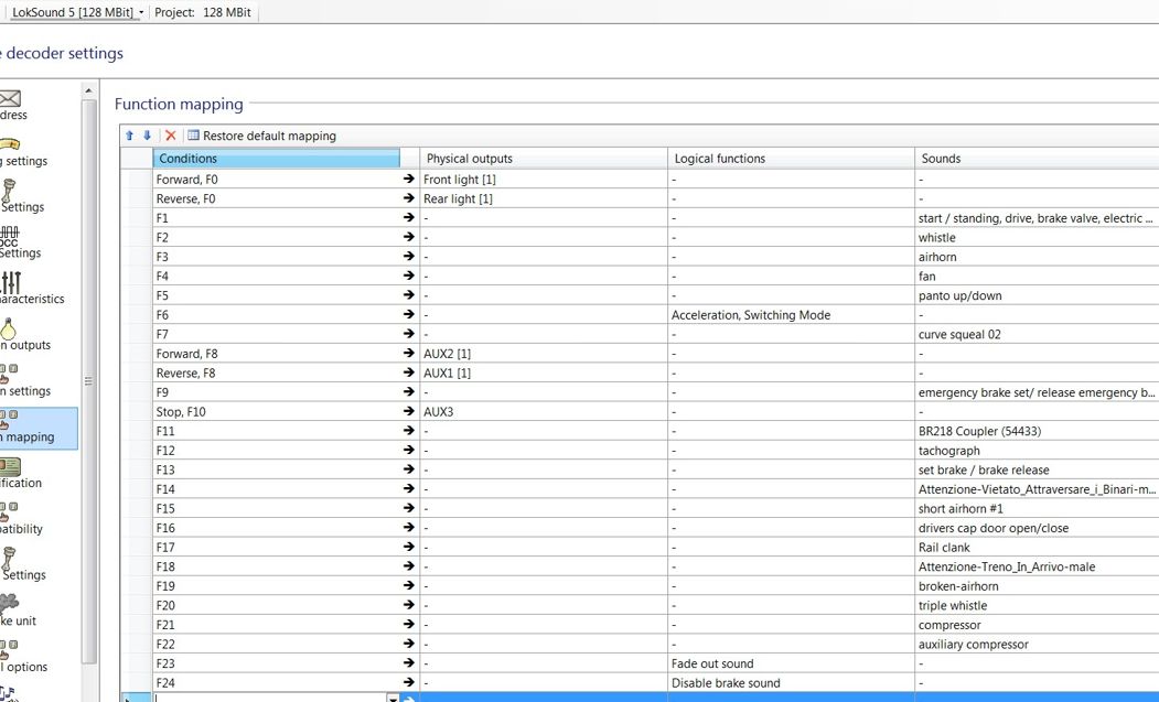

Zampa di Lepre ha scritto:
Perdonami ma solo ora mi sono reso conto che il tuo è un decoder sound (eppure è scritto tra le prime cose).
Quindi la mappatura che ti ho dato sopra non vale (è di un lokpilot) e non c'è modo di sapere quel decoder come è stato programmato.
A questo punto inutile la prova su un'altra loco ... sicuramente le luci rosse non sono programmate per funzionare con quel modello di loco.
Al 99% chi ha programmato quel decoder per metterci i suoni lo ha fatto pensando ad una loco "classica" dove le bianche e le rosse si accendo insieme in maniera opposta (quindi sfruttando le sole uscite FL e RL) ... di solito in questi decoder sound si lascia un tasto (F8 nel tuo caso) che attiva aux1 quindi non c'è nulla che attiva aux2 (e nemmeno le altre uscite .... non vorrei sbagliare, ma quella loco dovrebbe avere anche le luci cabine indipendenti connesse a aux3 e aux4).
Essendo un decoder sound non c'è modo di programmarlo al "buio" ovvero immettendo dei valori nelle cv, ti sconsiglierei di provarci (*) ... ci vuole il lokprogrammer oppure (se la tua centralina lo consente) utilizzare il software JMRI/Decoder Pro sul un PC collegato alla centralina. Questo per leggere tutta la mappatura dei tasti e capire come intervenire per avere le rosse (e altro se c'è) funzionanti SENZA incasinare l'attivazione dei suoni.
Sarebbe meglio che trovi qualcuno con gli strumenti che ti da una mano.
Giusto per scrupolo la prova che puoi fare è questa: se hai un decoder ESU V5 NON sound (un lokpilot mtc21) lo puoi installare ... a quel punto, sulla base della mappatura che ti ho indicato, puoi verificare il corretto funzionamento di tutte le uscite (bianche, rosse e.... ), questo giusto per escludere problemi elettrici (ma non ti risolve il problema).
Diciamo che chi ti ha venduto il decoder non è stato corretto perchè l'affermazione "programmato con suoni per locomotive elettriche FS E.636-E.646-E.645 (adatto per installazione su modelli ACME, RIVAROSSI, LIMA EXPERT, LE MODELS)" è vera solo per i suoni ma non tiene in considerazione i diversi collegamenti tra pin (uscite aux fisiche del decoder) e luci implementate sui pcb dai diversi costruttori.
Ultima nota, dedicata ad un "altro" che come me non ha letto con attenzione, i decoder mtc21 hanno sempre avuto una programmazione delle luci standard (i problemi citati si riferiscono invece ai soli PLUX ... ma non è il nostro caso) e comunque tutti i decoder sound ESU sono programmati per delle luci "minimal" e non tengono conto delle altre funzioni disponibili per i vari modelli.
*) il motivo è che non è possibile sapere in quale cella è stato impostato il valore che con F8 attiva aux1 e quindi non si può essere certi di modificare il posto giusto con i valori giusti.

 Oggetto del messaggio: Re: LokSound 5– luci bianche e rosse simultanee in una testa
MessaggioInviato: venerdì 23 agosto 2024, 19:58
Messaggi: 1742
Tiziano, questa è la mappatura funzioni di una E.636 Lima Expert con installato un decoder LokSound 5 (non V5).
Come si vede le funzioni che comandano dei led (e non dei suoni) sono:
- F0 --> per le due uscite Front Light e Rear Light
- F8 --> per le due uscite Aux1 e Aux2 che accendono le luci rosse (Aux1 per le luci della CabA e Aux2 per quelle della CabB)
- F10 --> per l'uscita Aux3 che accende la luce nella CabA (questa l'ho aggiunta io).
Quindi l'accensione delle luci rosse sempre sulla CabA è dovuto, secondo me, alla non impostazione del verso di marcia per la F8 sulla quale è mappato genericamente Aux1.
Inserendo i due versi di marcia su F8 e mappando Aux2 su Reverse,F8 (con i valori indicati più su) si dovrebbero accendere le luci rosse anche sulla CabB (con marcia in avanti).
Roberto

Ringrazio tutti per i preziosi consigli, di cui farò sicuramente tesoro.
Ormai è chiaro che si tratta solo di fare la mappatura del mio decoder d andare a fare opportune modifiche a qualche CV.
A tal proposito, proprio perché io non sono in grado di operare in tal senso, ho già contattato un amico (ora in ferie) che a settembre mi darà una mano, o meglio, farà lui il lavoro.
Poi, sperando che tutto si risolva, posterò qui le modifiche apportate per condividerle con tutti voi.
A presto e grazie ancora.
Tiziano
MessaggioInviato: martedì 17 settembre 2024, 13:14
Iscritto il: giovedì 8 marzo 2007, 20:20
Messaggi: 198
Località: Lodi
Buongiorno a tutti. Volevo concludere questo argomento dicendo che, alla fine, mi sono rivolto direttamente al rivenditore, il quale, con molta serietà e professionalità, ha apportato le opportune modifiche al decoder (anche se acquistato da oltre un anno), ed ora tutto funziona bene.
Ringrazio ancora tutti per i preziosi consigli dati.
A presto.
Tiziano
