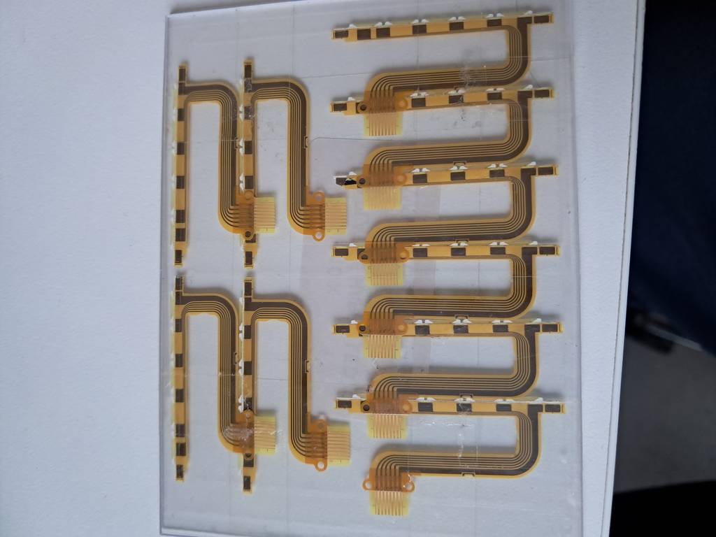

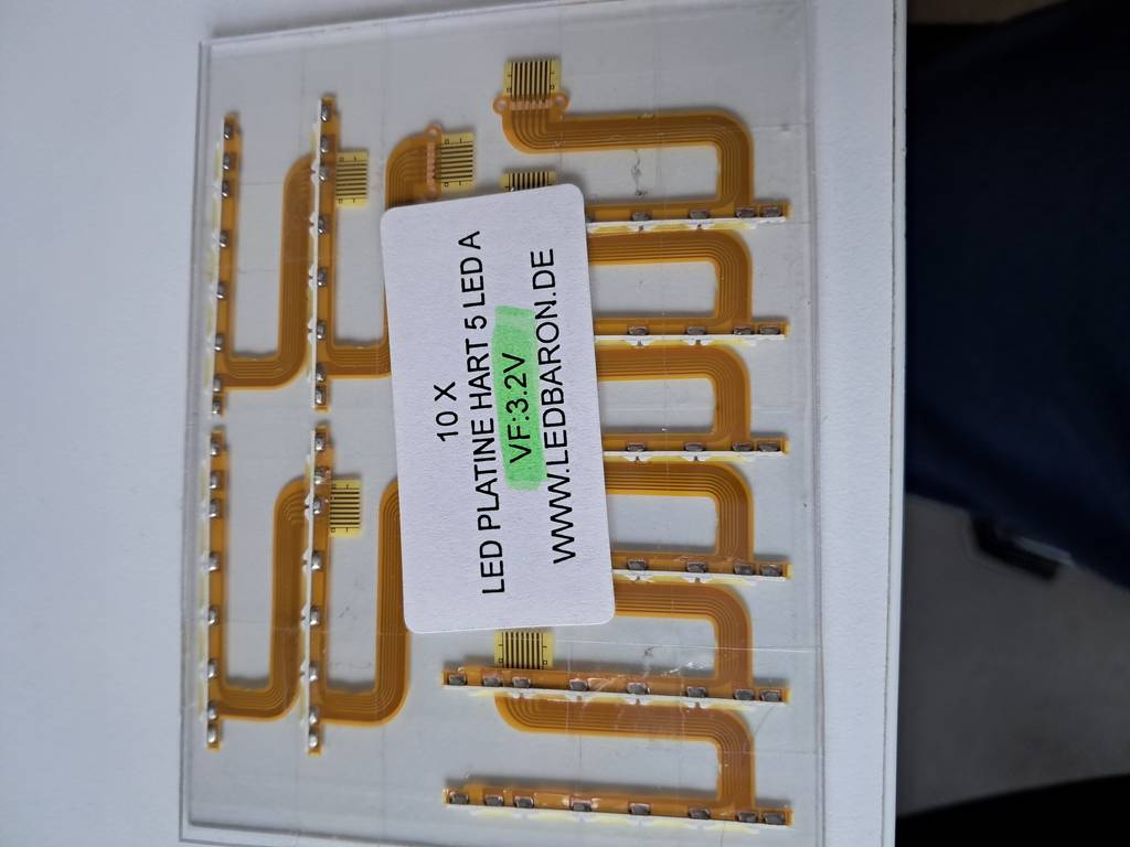

Tra i materiali che stavo mettendo in ordine ho trovato questa confezione di led: che connettori si usano?
Un sentito grazie a chiunque fornisca indicazioni.

Da dietro una tastiera è dura individuare quale connettore serve per quei PCB, temo ci sia da segliere tra centinaia di modelli: solo in un sito (RS) ne vendono 1436 tipi.
Cerca in rete
- connettori FFC
- connettori FPC
- connettori per PCB flessibili
Poi con le misure di quel PCB flessibile individui quello idoneo.
Buona ricerca.
Ah, sul quel PCB intervenire con il saldatore è probabile significhi distruggerlo.

Chiedo scusa, avrei dovuto inserire nelle foto un termine di paragone per le dimensioni: la spina è larga in tutto 7 mm.
Quanto al saldatore, viste le dimensioni, non mi è neppure passata per la mente l'idea di usarne uno...
Grazie in ogni caso, ho già più indicazioni su cosa cercare.

non solo ma così a occhio sembra che ogni led ha il proprio contatto, uno sarà comune e uno va ad ogni singolo led. Prova con il tester così vedi cosa succede, il tester configurato per misurare "resistenza" o comunque passaggio di contato, manda una piccola tensione che potrebbe, anzi di solito "fà" accendere il LED. così ti rendi conto del loro funzionamento e puoi pensare all'utilizzo da farne, oltre logicamente a trovarne i connettori li non puoi fare contatti saldati, devi interporre il relativo contatto a scarpetta. se hai una E 412 roco e ce ne potrebbero essere altri di modelli con lo stessa tipologia di contatti potresti aprirlo e vedere un po come roco lo aveva architettato.

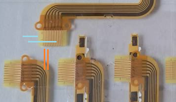

Il PCB (circuito stampato) flessibile che mostri necessita dei connettori ZIF ( Zero Insertion Force).
Connettore ZIF - 1.png [ 92.15 KiB | Osservato 1853 volte ]
Devi rilevare i seguenti parametri :
- numero poli (mi pare siano 6)
- passo fra i contatti (linee arancio) : potrebbe essere 1.0 o 0.635 o 0.5 mm o altro
- spessore del PCB nella zona contatti (linee blu) : di solito è 0.3 mm
Sono i dati che occorrono per cercare il connettore da RS, FARNELL, MOUSER, etc.
