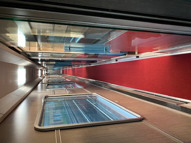

L'illuminazione di quelle carrozze è al neon quindi non calda, ma nemmeno fredda tipo led bianco.
Anche io devo illuminare parecchie carrozze Gran Confort, sia TEE che Bandiera e sono molto indeciso.
Alla fine penso che mi orienterò su strisce a luce fredda poi abbasserò la luminosità, anche perché non amo la luce troppo intensa nelle carrozze.
Allego una foto, scattata la sera del 5 ottobre scorso su una della Gran Confort Bandiera restaurate da Fondazione FS, che rende abbastanza l'idea dell'atmosfera a bordo.

Occhio che sicuramente i tubi al neon originali sono stati sostituiti dal loro equivalente a led.... quindi quello che hai "percepito" non è quello che avrebbe percepito un viaggiatore dell'epoca.

Lo so ma, pur essendo passati tanti anni, ho viaggiato tantissimo su quei treni all’epoca e quando sono salito il mese scorso è stato un bellissimo viaggio nel tempo che mi ha fatto ricordare le sensazioni di allora.
Luminoso ed accogliente come allora.

... si, ma erano più verdine/bluastre di quelle in foto (e mi davano leggermente fastidio) ... come detto erano gli arredi che "scaldavano". Inoltre la "nostalgia" crea o altera i ricordi... in meglio ovviamente! :wink:
