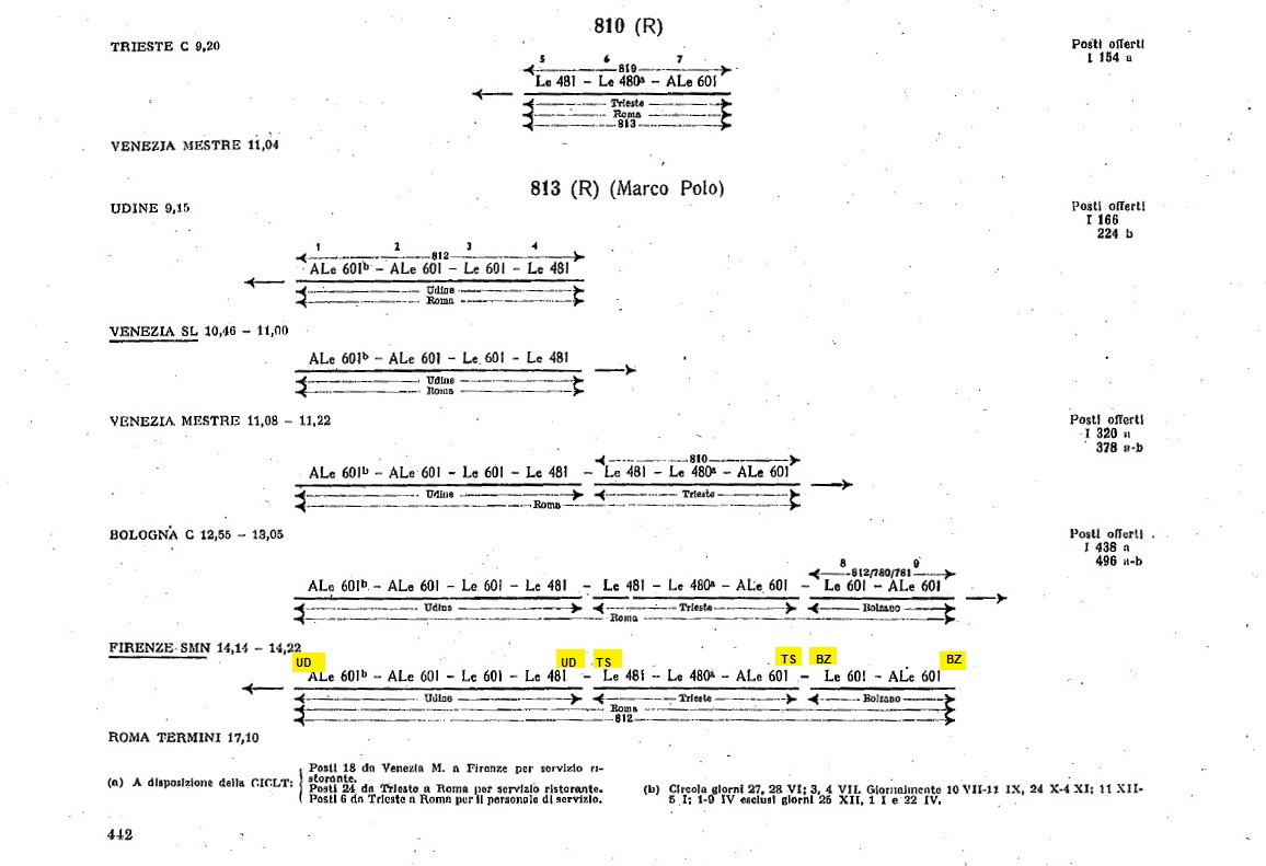

avrei voluto far realizzare in fotoincisione le tabelle di percorrenza del marco polo ma vista la mia età non ho mai avuto occasione di vederlo dal vivo, mi farebbe molto comodo una mano per quanto riguarda:
numero di tabelle
su quali unità erano presenti
quali tappe erano segnate
se può essere d'aiuto il mio convoglio è così composto:
4 ALe 601
2 Le 601
2 Le 481
1 Le 480
Grazie a chiunque riuscirà a darmi una mano

Diciamo che online ho guardato praticamente tutto più volte, marklinfan consultato moltissime volte ma nulla sulle tabelle di percorrenza, diciamo che un'idea è ricostruire le varie sezione prima che vengano unificate a Bologna e quindi provare ad intuire cosa ci fosse scritto sulle tabelle, tenendo conto che erano presenti sugli elementi 1-4-5-6-9 quindi alcune tabelle si ripetono più di una volta per rimorchiata

MessaggioInviato: lunedì 30 dicembre 2024, 10:34
Messaggi: 753
marco84.jpg [ 177.94 KiB | Osservato 1840 volte ]
Le iscrizioni delle tabelle sono mutate negli anni. In quanto al numero e collocazione delle tabelle, queste venivano applicate sui rotabili nel punto più vicino al "taglio" ove avveniva il cambio di destinazione rispetto al veicolo attiguo. Per esemplificare meglio allego la composizione del Marco Polo di metà anni '80 con l'ubicazione delle tabelle e destinazione.

Grazie a tutti e grazie mille Luigi davvero, strautili sia i link sia le composizioni, mi terrò gli screen come oro
