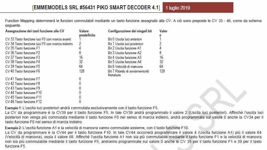

Queste sono le CV interessate per la mappatura del decoder PIKO 4.1 che credo sia sicuramente sulla D145.
2025-01-14_165456.jpg [ 55.07 KiB | Osservato 1393 volte ]
