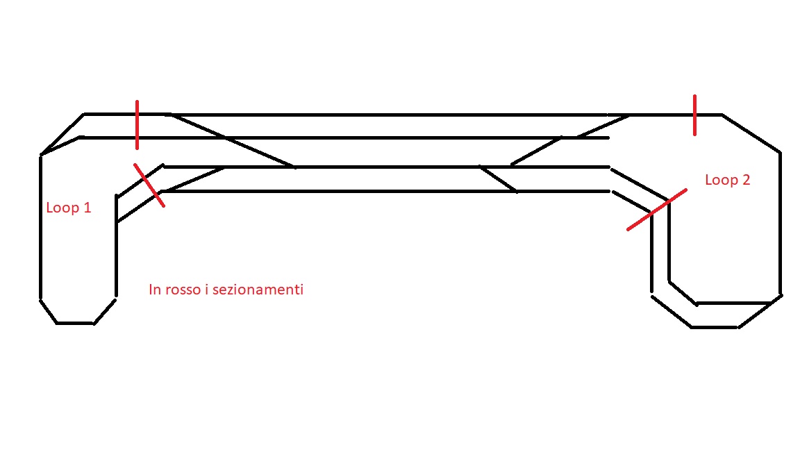

Sto pensando di digitalizzare l'impianto di cui allo schema sotto riportato. 4 metri per 2, tanto per dare una idea della piccolezza.
Pensavo di alimentare la parte centrale direttamente dalla centrale, e i due loop ciascuno con un modulo di inversione, questo anche per necessità di riutilizzo del cablaggio già presente.
Circola solo un treno per volta, e se si fa qualche manovra, solo da un lato (quindi interesso un solo loop alla volta).
Se seziono i binari seguendo i tratti rossi vado bene?
Grazie in anticipo

Non vedrei due loop... :mrgreen: devi sezionare le due traversate interne ai 4 binari di stazione e studiare come gestirle. :wink:
Se togli quelle due traversate ti togli tutte le grane... :mrgreen:

@TZ ... ma tu sezioneresti in due per lungo il piazzale di una stazione :lol: :lol: :lol:
... si puo fare ... ma quanto ti complichi le manovre ... :shock:
@Nanniag ... immagino che hai sezionato prima degli ultimi scambi per avere lunghezza utile ... diversamente mi limiterei alle parti con binario unico.

Mitico Zampa,
si esatto, ho sezionato lì per avere un po' di lunghezza per i convogli e anche perché i sezionamenti corrispondono al bordo dei moduli dove sono installati i cappi di ritorno. Quindi alimentando i loop dove ho indicato, mi semplificherei abbastanza la vita.
Il plastico è già attivo in DC e funzionante, con controllo classico a levette, pulsantini e sezionamenti vari. In occasione di qualche riparazione all'impianto elettrico, volevo digitalizzarlo.
Quindi la mia idea è corretta?

Condivido il parere di Tz: togliendo o sezionando le trasverse mediane... spariscono tutti i problemi.
Un mio amico ha fatto proprio così, ma è sensibilmente più grande: due anelli di ritorno ma con un doppio binario, la stazione ha un raddoppio per verso (da un lato solo c'è il magazzino con due tronchini), e una trasversale che li comunica viene usata... al posto della piattaforma girevole: per invertire una locomotiva a vapore aziona un gioco di relè (gliel'ho fatto io... :mrgreen: ) e fa letteralmente passare la locomotiva da un senso all'altro.
