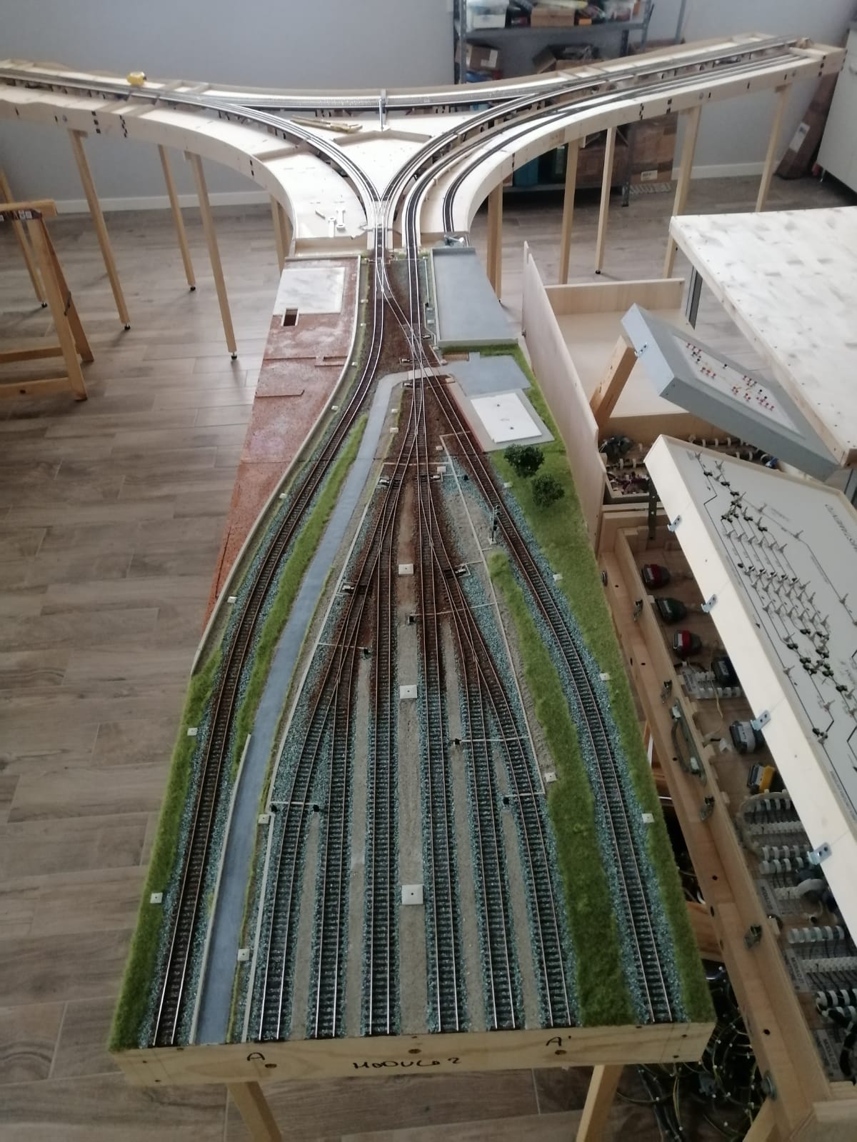

Io, similmente a quanto esposto da Nuccio, nel mio triangolone di ingresso allo smistamento ho utilizzato l'inversione dei 2 poli estremi del cavo LocoNet, il modulo a V attaccato allo scalo è isolato rispetto al resto del triangolo (che è alimentato dalla linea principale) ed in base alla posizione del deviatoio, un relè mi va ad invertire questi due cavi sul LocoNet facendo sì che il booster inverta la polarità a tutto lo scalo compreso il modulo a V ad esso connesso, così facendo ho anche la sicurezza che il ramo non interessato dall'itinerario resti disalimentato e quindi mi dia sicurezza che un treno istradato erroneamente su quel ramo non finisca sul deviatoio "falso".
Ho visto che questo sistema è utilizzato molto sui plastici americani dove spesso viene utilizzato questo schema di binari.
IMG-20250212-WA0013.jpg [ 244.34 KiB | Osservato 2733 volte ]

Ma quello della foto... quanto è grande? :shock:
Vieni a Verona e lo vedi dal vivo...
