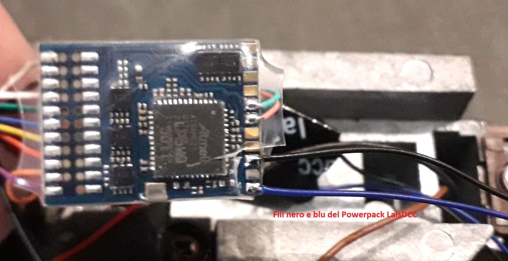

Giorno.
Aggiungo una foto dove si vedono i collegamenti del powerpack Laisdcc ad un decoder Esu Lokpilot.
ESU Lokpilot_Laisdcc_small.jpg [ 76.94 KiB | Osservato 1076 volte ]
Montati su un vecchio E 626 Roco consentono al modello di transitare su un tratto isolato di binario lungo 155 mm. Il 626 Roco ha comunque un bel passo elettrico e delle ottime prese di corrente (e funziona una meraviglia nonostante abbia praticamente 30 anni di vita).
