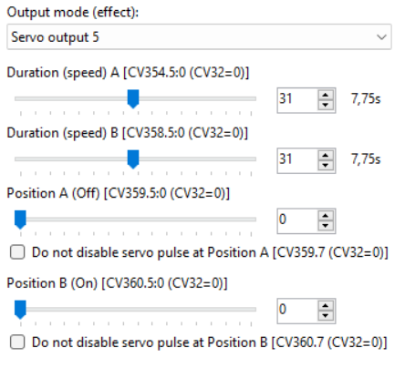

I decoder Esu V5 possono anche pilotare direttamente dei servo (su uscite opportunamente impostate) ...
Senza titolo.png [ 57.92 KiB | Osservato 3805 volte ]
Parliamo ovviamente del pilotaggio ... serve solamente una alimentazione suppletiva.

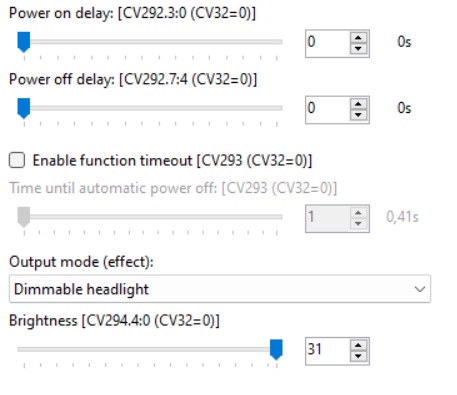

Similmente non ci sono problemi a temporizzare una uscita ...
Senza titolo.jpg [ 41.88 KiB | Osservato 3805 volte ]
NB: non tenere conto delle CV indicate sulle immagini perchè cambiano in funzione dell'uscita scelta.
