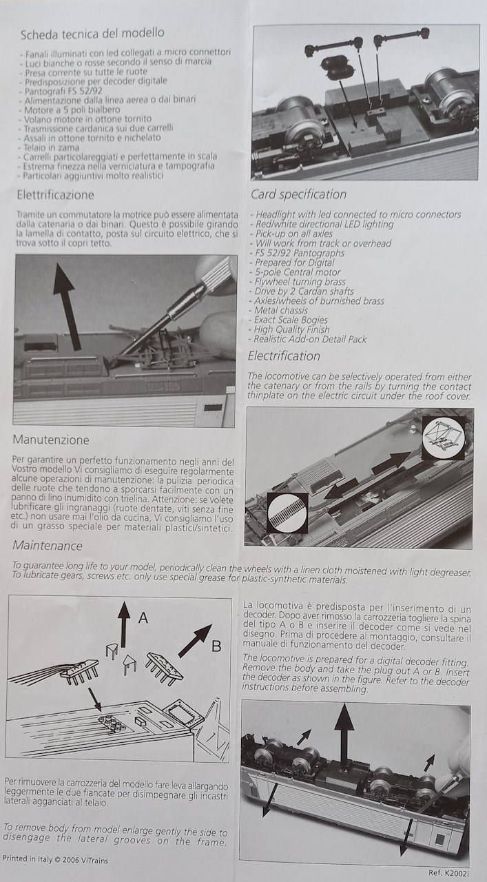

Ciao a tutti. Ho appena acquistato una e464 Vitrains (codice 2210 livrea FS Trenitalia) usata, ma senza istruzioni e foglietti: per caso qualche gentile amico del forum che ne possiede una potrebbe essere così gentile da mandarmi, anche via MP, delle semplici foto fatte col telefoninodelle istruzioni o manuale che dir si voglia?
Sinceramente ho paura anche di provare ad aprirla senza rischiare di rompere qualcosa, perché non mi è chiaro come si apre...
Vorrei anche capire che presa per il decoder ha: plux 22?
Grazie in anticipo a chi vorrà aiutarmi!
Marco

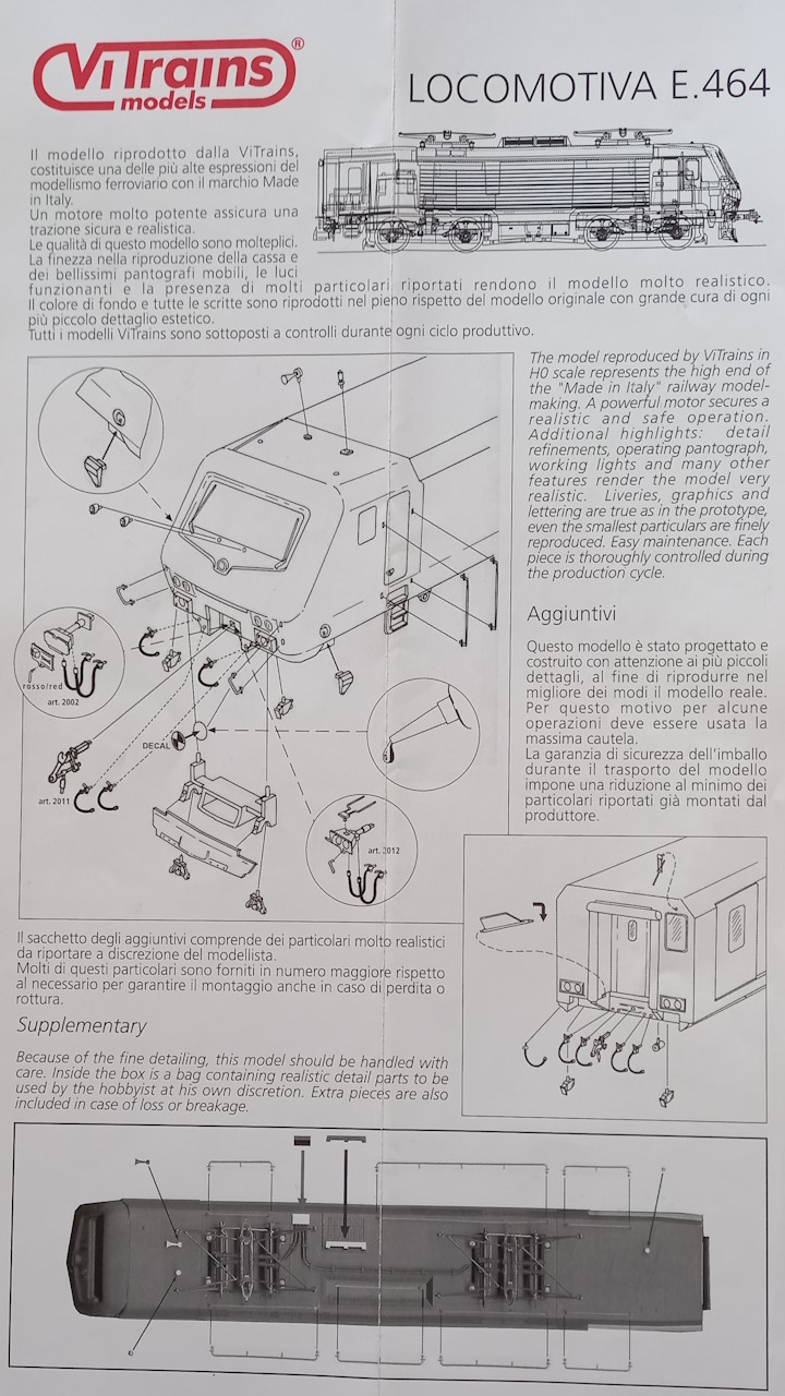

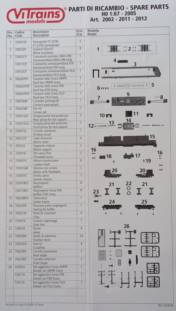

Ciao Marco, io ho l'articolo VT2002 con foglietto istruzioni e foglietto ricambi ...che ti allego (dubito cambi molto)
Per il decoder l'art VT2010 monta decoder 21poli (stando a quanto riportato qui)
http://www.model-center.net/prodotto-145801/Vitrains-2210---Locomotiva-elettrica-E464545-livrea-FS-Trenitalia.aspx
Santino

Grazie Santino!
Ora provo ad aprirla visto che si tratta solo di allargare la cassa. Ci avevo provato ma non viene via quindi ho preferito non insistere

Principe Anchisi ha scritto:
Grazie Santino!
Come vedi dall'immagine e leggi consiglia di fare leva delicatamente per disimpegnare gli incastri laterali
 Oggetto del messaggio: Re: E464 545 Vitrains cod. 2210 cerco manuale
MessaggioInviato: sabato 29 marzo 2025, 19:29
Messaggi: 2859
Usa le schede telefoniche e non il cacciavite
