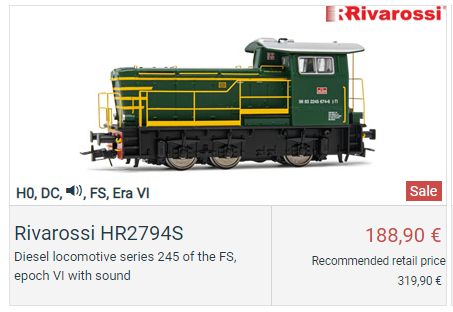

Con l'offerta presente in questi giorni su un negozio tedesco direi che il divario di prezzo si amplia ulteriormente.

Questo si che è un affare! Era da tanto che non vedevo prezzi così bassi. Con il sound incluso addirittura. Evidentemente se ne vogliono liberare il prima possibile :lol:
Eeeh... :wink: :mrgreen:
(mi sto facendo l'idea che sia una ciofeca. Fortunatamente "faccio tedesco")
A dire il vero visto che l'offerta riguarda modelli Roco, Markin, Brawa, ecc. (10 pagg. solo in H0) non credo che la motivazione sul fatto che se ne vogliano liberare corrisponda a verità (anche se fa comodo a chi l'ha scritta).

Etsero17 ha scritto:
Boh. anche sì, se devono arrivare modelli nuovi
