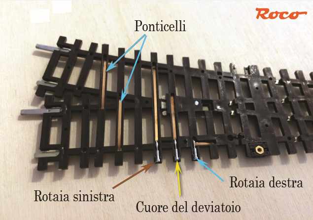

I deviatoi roco line non hanno fili, hanno gli attacchi per prendere la corrente dalle due rotaie e per collegare il cuore (polarizzazione).
Non mi sembra ci siano i finecorsa.
2025-09-13_112815.jpg [ 25.96 KiB | Osservato 1798 volte ]
Solitamente i finecorsa sono sui motori (vedi Tillig)

Sai leggere l italiano?
Ho scritto che i senza massicciata hanno finecorsa sul motore.
Brenner
 Oggetto del messaggio: Re: scambi Piko
MessaggioInviato: sabato 13 settembre 2025, 12:12
Messaggi: 1712

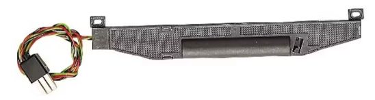

Scusa Brenner, ho letto male.
I motori dei deviatoi senza massicciata (es. 42620) hanno i finecorsa.
Io volevo spiegare che i finecorsa sono sui motori, non sui deviatoi.
