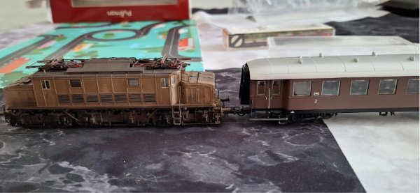

Questa è una composizione tipica dei primissimi anni 80, con e626 al comando.
image (1).png [ 272.81 KiB | Osservato 1473 volte ]
