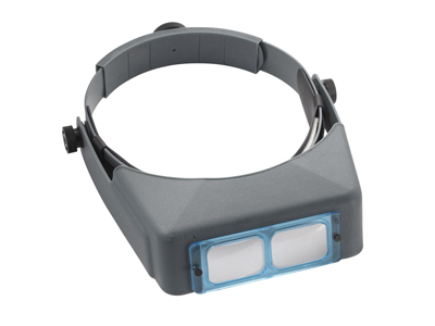

Uso da tempo un tipo di visore come questo, ha 4 diverse lenti intercambiabili in vetro, pagato una ventina di euro su un sito di e-commerce cinese.
999_233_.jpg [ 52.15 KiB | Osservato 1805 volte ]

Forse abbiamo avuto risultati differenti ma personalmente dopo gli interventi di cataratta ho dismesso anch'io gli occhiali per leggere e per fare modellismo "spinto" mi basta ricorrere agli occhiali in vendita a pochi euro, da 0,25 o 0,50 diottrie. Li hai mai provati?

Inizialmente fu un paradiso: togliendo gli occhiali potevo leggere senza ficcare il naso sulla pagina e facevo modellismo usando il paio di occhialini da lettura (+2, in farmacia) che in passato usavo per leggere quando portavo le lenti a contatto.
Per i lavori più minuti usavo un visore analogo a quello segnalato nei post precedenti.

Li uso anche per modellismo, soprattutto quando adopero il visore perché mi migliorano la visione binoculare: apprezzo meglio la profondità di campo e l'arco abbastanza ampio che il visore mi offre.
Per i lavoretti più minuti (diciamo spinti...) di recente mio figlio medico mi ha regalato un visore binoculare per odontoiatri (3.5 x 420mm). Potrei spaccare un capello in quattro ma è montato su un occhiale neutro (non corregge l'astigmatismo...) e devo sempre costantemente curare la distanza di lavoro (è ovviamente regolabile preventivamente ma poi rimane fisso) per mantenere la visione binoculare. lo trovo un po' faticoso ma credo che mi ci abituerò - se non cominciano a tremarmi le mani...
Comunque un attrezzino che consiglio caldamente a tutti (talpe ed aquile) è la cosiddetta "terza mano" dotata di due bracci articolati e muniti di pinzette, sormontata da una lente d'ingrandimento. Impagabile!
