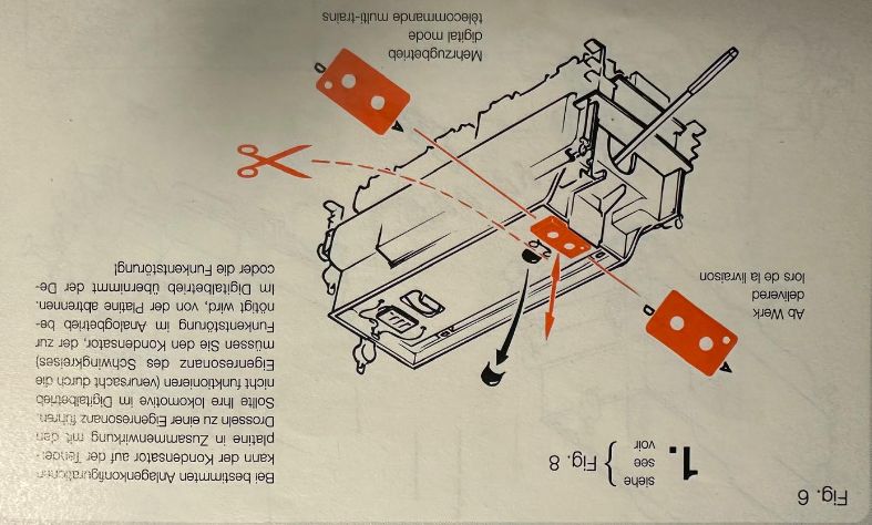

Salve espongo problema riscontrato su questa macchina. Compro a marzo suddetta macchina ,mi accingo a mettere decoder a 8 poli ma la macchina non solo non va ma mi brucia decoder . La vendo a pezzi ,mi ricapita nuova mi accingo a ridigittarla ma con sorpresa anche questa non prende vari decoder a 8 poli .la macchina ripeto e la 310 roco obb a vapore versione museo.vorrei sapere se a qualche utente e capitato il mio problema e come l'ha risolto ,o proprio la loco ha la presa di fabbrica ma e scollegata grazie e saluti

Non so se è il tuo caso, ma io ho la 63310 e in questo modello il decoder (sviluppato e fornito da Lenz) è già presente ed è sul circuito stampato all'interno della caldaia.
Poi c'è anche una spina e una presa a otto poli sotto il "carbone" del tender.
Questa è più facile da trovare e molti pensano che si tratti di una presa per decoder a 8 poli, ma in realtà è un ponticello che serve per commutare il modello da analogico a DCC.

Salve dovrebbe essere così ma per mandarla in digitale che cv devo impostare ?. Sbirciando ho trovato anche utente che per farla partire in digitale ha girato di 180 gradi il coperchio rosso della presa a8 poli grazie saluti e buon natale

Si, per convertire la loco al DCC bisogna girare di 180 gradi la spina ad 8 poli presente nel tender. La nota a lato della figura suggerisce di eliminare il condensatore nel caso di funzionamento poco fluido.
