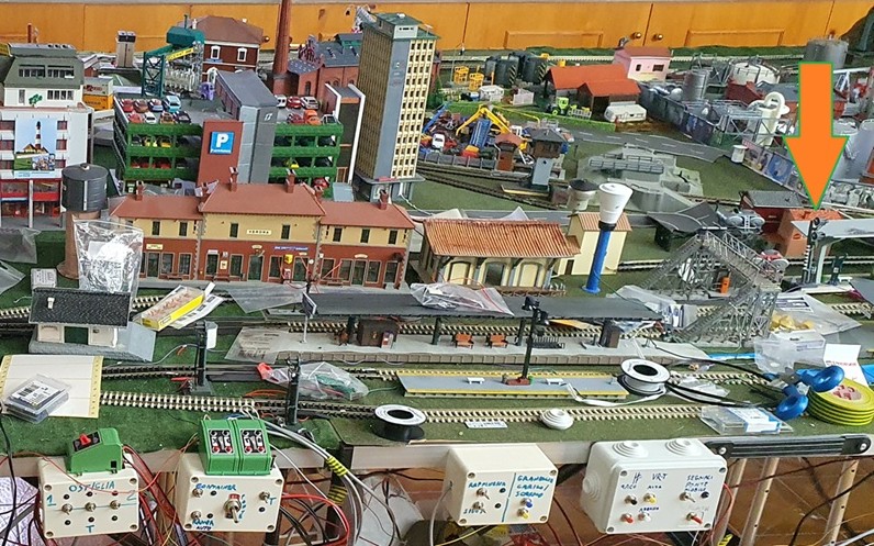

Nel 2014, alla Fiera di Verona, acquistai un vecchio segnale a due vele Rivarossi, con base rielaborata artigianalmente da un componente di un gruppo fermodellistico. Ricordo ancora il venditore (che faceva parte di questo gruppo di cui non ricordo il nome), un signore con l’accento del Nord, che dopo la vendita mi disse una frase semplice ma per nulla scontata: “Mi raccomando, ne abbia cura.”
In tanti anni di fiere e mercatini, è stato l’unico che, oltre al ringraziamento di rito, abbia mostrato un attaccamento così sincero a ciò che stava cedendo. Non stava semplicemente vendendo un oggetto, ma affidandolo a qualcun altro.
Quella frase mi è rimasta impressa nel tempo.
Per questo, nel caso in cui il fermodellista dovesse riconoscersi e leggere queste righe, desidero rassicurarlo: il suo (ormai ex) segnale ha trovato posto al binario 1 della stazione principale (che ho chiamato Verona) del mio plastico finalmente in costruzione dopo tanti anni di attesa…  Il segnale ora è valorizzato come merita. L’ambientazione del plastico ferroviario si colloca in un contesto industriale ed è il risultato di una rielaborazione creativa ispirata a diverse realtà italiane.
Commento file: Il plastico in costruzione (scusate il disordine), il segnale è indicato dalla freccia.

Prima di fare la foto, potevi almeno mettere un po di ordine, tutti quegli oggetti sui binari, una confusione generale, ed un improbabile posizionamento del semaforo, non credo possano lasciare contento il precedente proprietario.

Come ho scritto nella didascalia della foto "lavori in corso scusate il disordine". E' una foto di repertorio che avevo a portata di mano. Il plastico non è nella città dove lavoro, posso dedicare poche ore al mese alla sua costruzione. Comunque l'importante è che l'ex proprietario veda cheil segnale sia sano dopo tanti anni. E' stato molto tempo ad incartarlo con cura.

Mi spiace inquinare questa tua dolce atmosfera di ricordi ma penso che quel segnale non sia adatto.
Avendo le bande nere bianche si deduce che sia un segnale di avviso a doppia vela e andrebbe messo prima di un segnale principale.
Ora..non conosco il tracciato del tuo plastico ....e attendo delucidazioni in merito ma non è un segnale di partenza.adatto a tuo binario 1.

Dovrei togliere le bande bianche. La doppia vela è giustificata dal fatto che più avanti c'è un deviatoio per un raccordo industriale. Partenza con verde per il corretto tracciato. Partenza con giallo rosso in deviata a 30km/h per il raccordo della raffineria.

Ok...ora che hai capito ti è tutto più chiaro.
Ti ricordo che la doppia vela indica una riduzione di velocità e non perché dopo ci sia uno scambio; la riduzione di velocità esiste anche in rettilineo......e non perché ci sia o meno uno scambio.
I colori sono giusti ma se non sei su corretto tracciato dovresti munire il segnale del triangolo posto sotto le vele.
