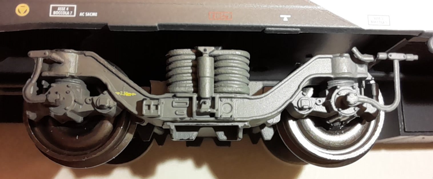

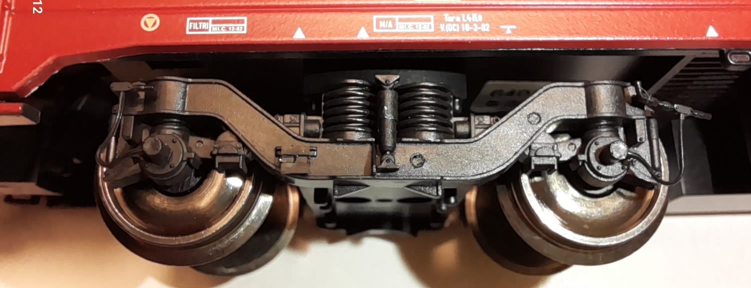

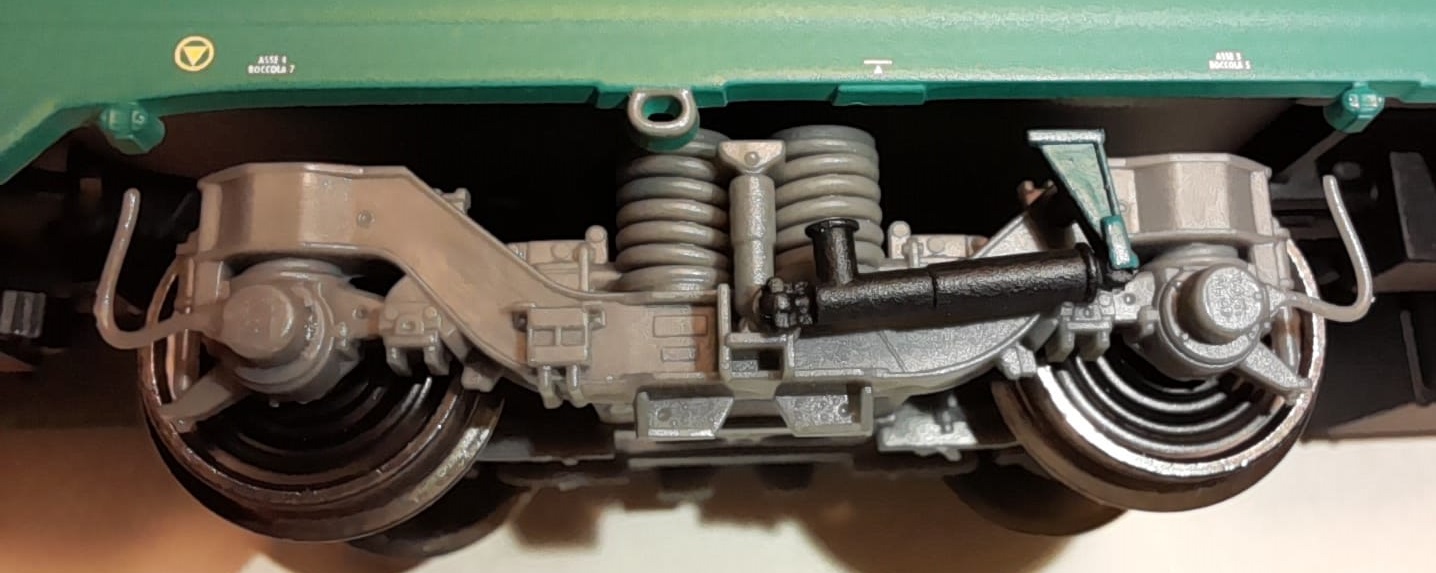

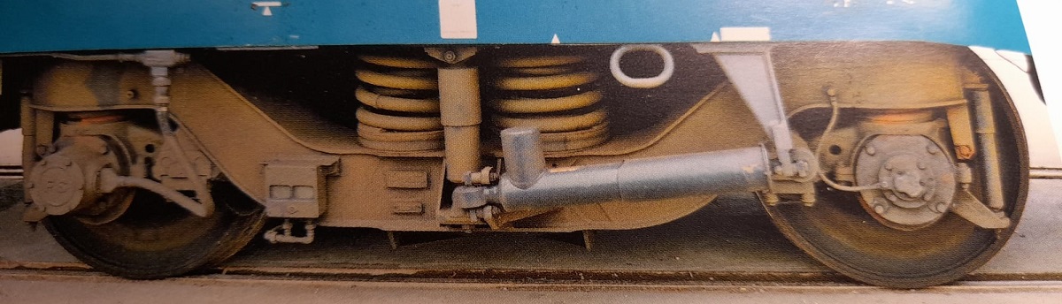

A volte si leggono interminabili filetti sulla difesa o sull'accusa alla ditta X di aver fatto bene o male e spesso senza portare qualcosa di concreto sull quale discutere; in questi giorno mi sto divertwendo a perfezionare carrozze ed ho pensato di "provare" a postare delle foto di marche diverse (in ordine alfabetico), senza scrivere alcun commento, al fine di permettere un confronto da parte di ogniuno avendo qualcosa di concreto da vedere. Inizio con i carrelli delle carrozze Gran Confort; preciso che la foto di quello reale è della Duegi e se lo ritiene la rimuovo o la puo' rimuovere subito; preciso inoltre che i due "cerchiettini" visibile nella foto sulla parte destra del collodi cigno sono i residui della "mia" rimozione degli smorzatoi.

Una prima cosa che differenzia i carrelli tra i vari produttori è il passo, nel senso che per un brand il passo è piú veritiero che per qualcun altro..

Uno ha le ruote fatte meglio, un altro ha meglio i cavetti, un altro ancora le forme del carrello.
Uno dei tre non è nemmeno colorato.

Detto che le foto macro magnificano eventuali difetti che ad occhio nudo possono essere difficilmente rilevabili, direi che il peggiore è quello ACME, dove risultano evidenti le bave di stampaggio e delle difettosità nella stampa stessa dei longheroni che sembrano deformati nei bordi.
Le molle e alcuni dettagli applicati meglio riprodotti direi Lima.
Il Roco sicuramente per i cavi

Confronto interessante: per forme, proporzioni e dettagli mi sembra migliore il Lima Expert, poi Roco, poi Acme.
Il carrello Acme ha anche il passo più corto del dovuto...

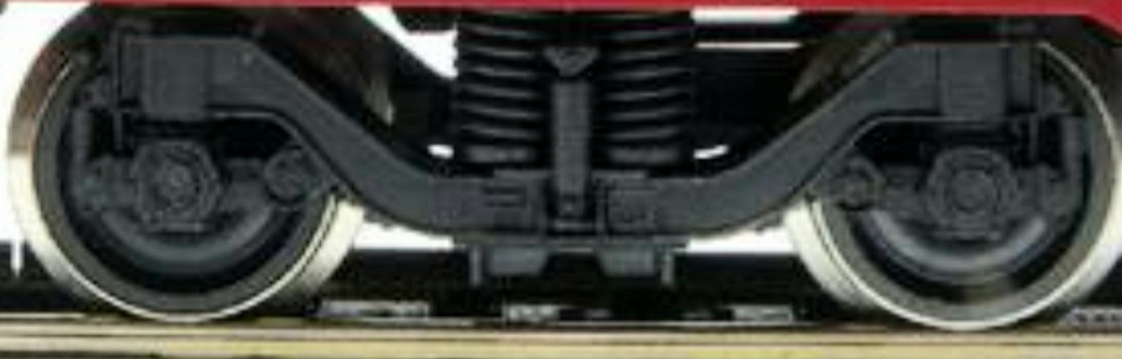

Non so se le proporzioni saranno le stesse....questo è un altro carrello di altra marca.
Brenner
Però l'Acme è l'unico che fa le boccole dei due assi diverse (come al vero) ...
