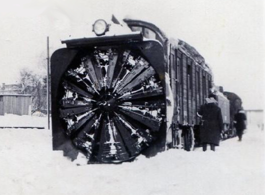

MessaggioInviato: sabato 14 marzo 2026, 22:39
Messaggi: 6847
snajper ha scritto:
Ho già chiesto come si potrebbe cercare se quest'immagine venisse dal Web, ma dalle dimensioni in cui mi è stata inviata (circa formato cartolina in 300 dpi) potrebbe venire da una rivista. Qualche servizio online per cercare l'ho trovato.
L’allegato StettinSchneeschleuderS.jpg non è disponibile
Si tratta, se il cartiglio è esatto, di uno sgombraneve centrifugo della direzione ferroviaria di Stettino del 1892, quindi già nel parco KPEV, forse passato alle PKP dopo il 1918 (e magari rientrato nelle DRG nel 1939?).
Qualcuno ne sa qualcosa di più?
Un mio amico, sviluppatore software, che vive... in Tamil Nadu (India), non so con che tecniche (forse usando la AI) è riuscito a scovare probabilmente nel deep web questa foto. Formato francobollo ma ancora leggibile. Direi che è lui:
Commento file: Lo sgombraneve in questione?
Preuss_SchneeSch.jpg [ 139.02 KiB | Osservato 1911 volte ]
Non si riesce a capire se i due operatori a terra indossino una divisa militare o delle ferrovie.
