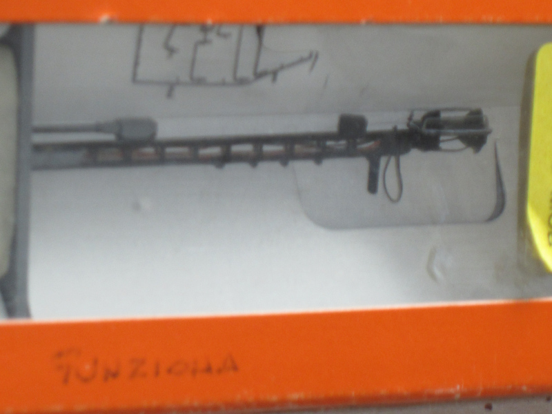

Il lavoro sta procedendo. Mancavano parte degli aggiuntivi: le due protezioni davanti c'erano e le ho messe, la ringhiera posteriore manca e l'ho rifatta in filo per trasformatori (nel segnale modello pare non ci fossero i due sostegni diagonali che si vedono nel vero segnale, forse li metto o forse no, non è facile. I "gradini" per salire non ci sono ma vedo dal segnale RhB che oggi non sono veri gradini ma sono come dei sostegni per agganciarvi la scala: posso metterci quindi solo dei segmenti di fettuccia di plasticard... per fortuna. :wink:
Ho provato a rincollare l'altra metà della vela, lascio stagionare qualche giorno e poi vedo se tiene. Uno stante vuoto anche ce l'ho, quantunque di tipo italiano (tubolare), avanzo di un lavoro commissionato e poi modificato nella richiesta in corso d'opera (invece dello stante, il committente aveva trovato la struttura a portale e mi aveva chiesto di montare il gruppo luminoso là, lasciandomi tenere lo stante tubolare. I LED ovviamente li ho.

MessaggioInviato: martedì 17 marzo 2026, 16:55
Messaggi: 6847
Vedrò se ne vale la pena (e se a qualcuno interessa ancora*).
Ecco una foto già protetto nella scatola finchè il plastichetto non sarà quasi pronto:
Commento file: Il segnale ricostruito. La scritta sulla scatola è stata fatta dal precedente propietario... ehm...
InH0_SegnaleRistrutturato02.jpg [ 165.5 KiB | Osservato 2809 volte ]
Notare la scritta che fa tanto "le ultime parole famose"... Sì, adesso funziona. Di nuovo e in altra forma! :P

Lo stante del segnale riparato era di appena 0,1 mm (un decimo), e ci ho imprecato due giorni per raddrizzarlo: infatti non è un "tubo" ma un lamierino con le aperture fotoincise e ripiegato. Non era neppure saldato sulla giuzione, quello l'ho fatto io.
Mi sono ricordato che un mio oggi e da tempo defunto amico aveva in casa, mai installato sul plastico, un segnale della stessa marca, solo doppio (mi pare 2 luci+avviso), verosimilmente comprato direttamente in Svizzera, lui ci andava spesso. Perchè lo avesse preso e poi non montato non ne ho idea.
Prima di riporlo, ho provato il segnale: il LED rosso è molto più forte del verde, per cui devo aggiungere una resistenza di caduta di almeno 560 ohm se voglio accendere insieme rosso e verde (aspetto non a norma, lo interpreto come equivalente al "due luci gialle", ma potrei sostituirlo con il verde lampeggiante*). Ecco, quel segnale in kit potrebbe essere modificato per ottenere questo aspetto. Forse sarebbe plausibile (quantunque probabilmente fuori norma) come protezione di una piccola stazione di testa.
Si indicava che esisteva un "cinque luci" V-R-G-V-G per le linee a scartamento ridotto, ma non ne ho mai trovato foto di uno: è ancora in uso? Di solito il "cinque luci" ha V-R-V-G-V.
Se qualcuno volesse provarci coi segnali in kit, per avere un aspetto più decente, cercate su RS i LED PLCC2, sono relativamente facili da saldare con il saldatore a pile** e quelli quadrati sono perfettamente adattabili ai fori dei segnali, e rendono visivamente meglio. Si trovano in tutti i tre colori e, a chi servisse, c'è anche il bianco (forse anche perfino il blu), ma certe volte da RS hanno un prodotto e certe altre un altro, sono un po' un mercato, dipende cosa trovano. Il package è però unificato, sono quindi sostituibili.
