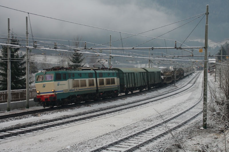

Questo treno aveva la particolarità, come anche il Roma - Calalzo di avere in composizione anche la sfortunata carrozza letto “Excelsior”, oltre ai carri chiusi Hbccqs per trasporto auto.
Ivan
IMG_7971.jpeg [ 136.54 KiB | Osservato 2441 volte ]
