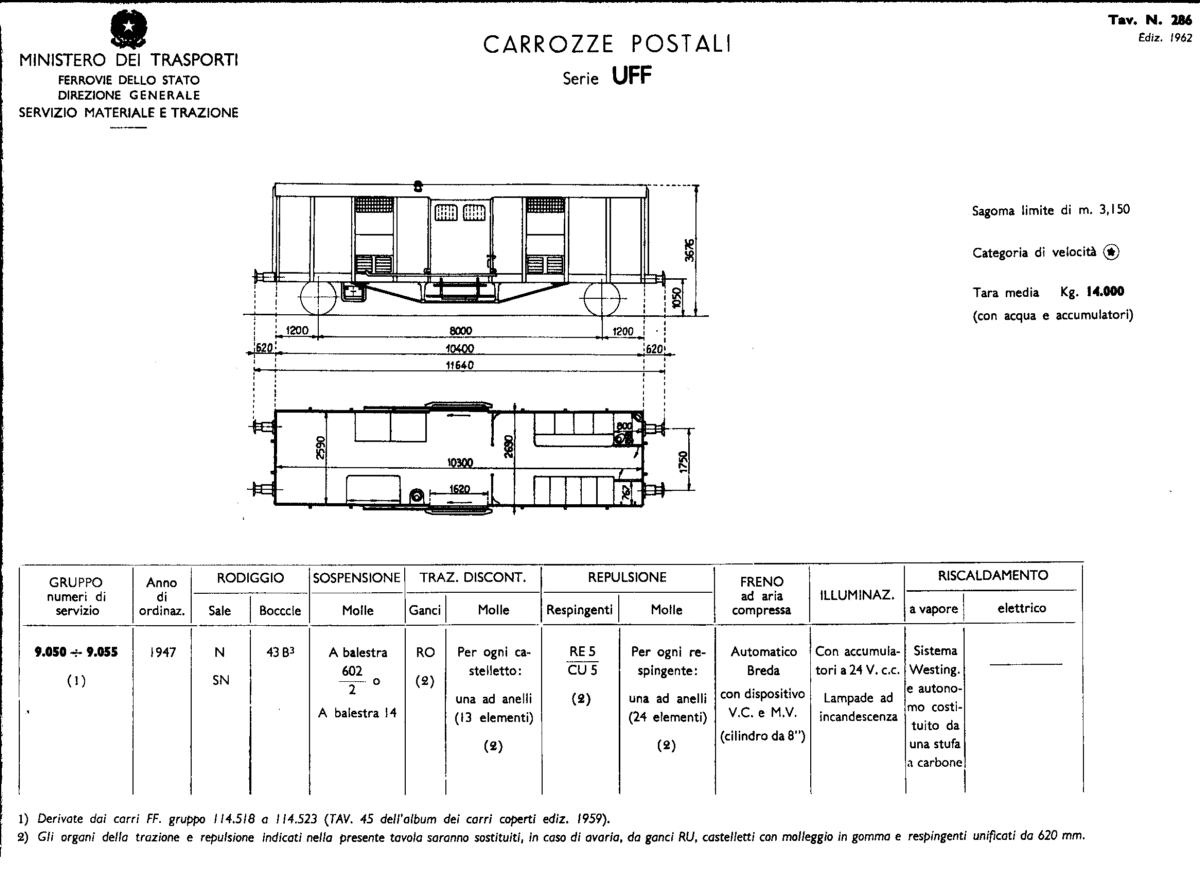

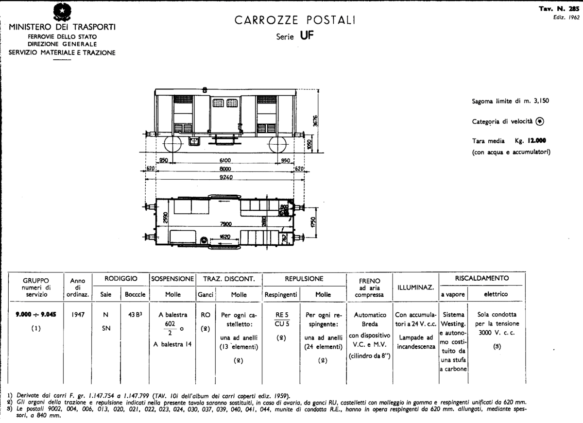

Eccoli. :wink:
UF 9000 tav 285r.gif [ 88.75 KiB | Osservato 6214 volte ]
UFF 9050 tav 286r.gif [ 85.11 KiB | Osservato 6214 volte ]

I disegni -figurini- li trovi negli album f.s.
Occhio che i carri in questione avevano solo due sportelli scorrevoli bassi per fiancata, a differenza del disegno che li raffigura con quattro :wink:

Non hanno tolto gli aereatori,sono serie diverse con casse diverse,questi derivano da carri con solo 4 aereatori bassi.
PS hanno circolato anche sulle concesse come tutti i carri fs.
PS2 allora lavoravano velocemente ordine 1947 uso appena consegnati
PS3 album delle CARROZZE dopo questa trasformazione NON sono
piu' carri

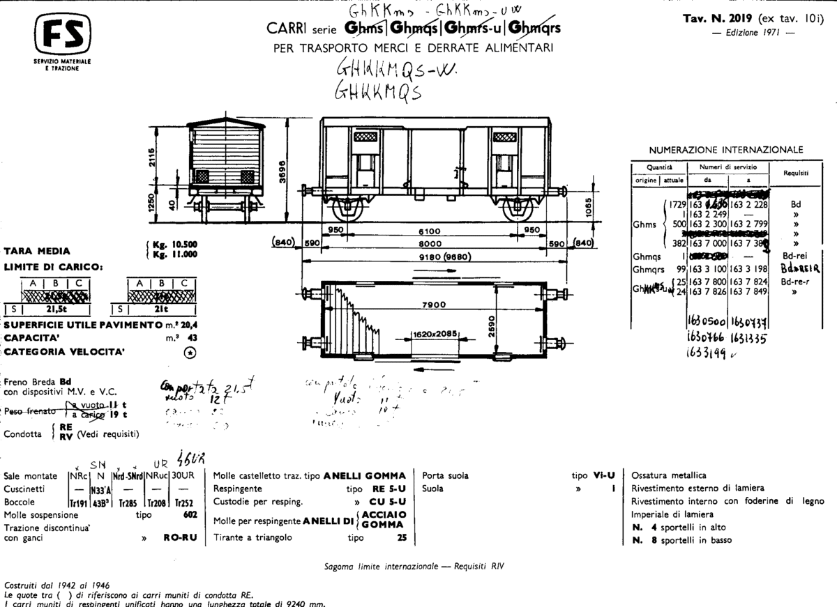

Grazie a Paolo e gmg20 per le giuste precisazioni, :D ieri sera ero cotto e ho postato solo i figurini, che sono da considerare come indicativi.
Ecco la ex Tav. 10i, alla quale si fa riferimento, con la serie di carri dagli sportelli singoli:
Ghms Ghmqs Ghmrs-u Ghmqrs Ghkkms Ghkkms-uw 163-0-500, 1-436, 2-300, 3-100, 7-000 tav 2019_.gif
Ghms Ghmqs Ghmrs-u Ghmqrs Ghkkms Ghkkms-uw 163-0-500, 1-436, 2-300, 3-100, 7-000 tav 2019_.gif [ 111.06 KiB | Osservato 6056 volte ]

Bella quest' edizione 71,le correzzioni a penna colmano varie lacune informative,l'epoca
IVa mi ha sempre dato il mal di testa,certi carri hanno cambiato 3 marcature diverse
in meno di 10 anni.
