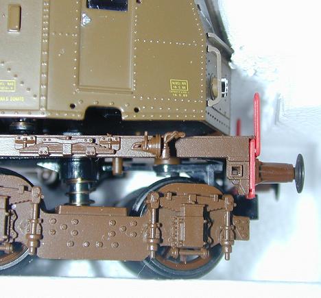

avresti la possibilità di postarmi una foto del carrello?
 Oggetto del messaggio: Re: Cerco foto di riferimento
MessaggioInviato: domenica 10 ottobre 2010, 9:27
Messaggi: 1682
Ecco qua.
DSCN1389.jpg [ 47.97 KiB | Osservato 1921 volte ]
