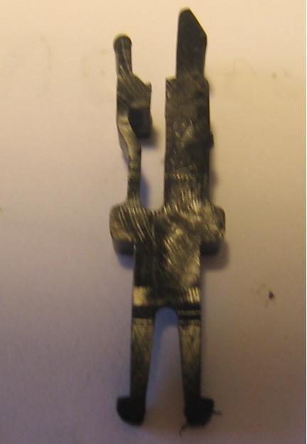

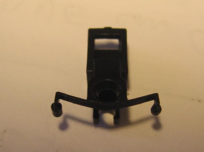

Per agganciare "qualsiasi" cosa alle Aln 668 è molto semplice, basta installare sul "rimorchio" dotato di portagancio NEM un gancio corto Vitrains con l'innesto nem, cioè ha la parte anteriore come il gancio delle 668 e quella posteriore a coda di rondine nem. Si trovano in dotazione alle carrozze Vitrains (2p e md); ...non ricordo se ve ne fossero in dotazione anche negli aggiuntivi delle Aln668 (eventualmente basta richiederli a Vitrains).
In alternativa, ma si aumenta un pelo la distanza fra respingenti, basta installare sulle 668 un portagancio nem uguale a quello delle E464, che sono poi uguali se non erro a quelli vecchi RR; ora devo andare al lavoro, oggi vi posto un paio di fotine.
 Oggetto del messaggio: Re: 668 + ldn
MessaggioInviato: sabato 20 novembre 2010, 14:06
Messaggi: 1172
Ecco le foto; o si monta sulla Aln668 il portagancio nem, o si mette il gancio corto VT sul rotabile da agganciare.
Nem 668.jpg [ 16.91 KiB | Osservato 1037 volte ]
corto VT.jpg [ 17.87 KiB | Osservato 1037 volte ]
Intanto grazie.
Quindi mi sembra di capire che la cosa più semplice è montare il gancetto con coda di rondine e attacco per 668.
Posso ordinarlo a VT (con che codice?) o si trova nei negozi?
MessaggioInviato: sabato 20 novembre 2010, 22:44
Messaggi: 1172
A mio avviso la cosa più semplice è lasciare la 668 com'è e montare il gancio corto Vitrains (a coda di rondine - seconda foto) nel veicolo da trainare. Io ho fatto così.
Se non ne hai li puoi chiedere a info@vitrains.191.it, magari allegando la foto alla mail.
