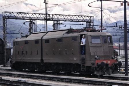

Al vero le E.636 potevano avere diversi tipi di pantografi e di striscianti.
Addirittura potevano esserci dei casi (vedi foto) dove sulla stessa locomotiva per un certo periodo (mancanza scorte) erano montati due tipi di pantografi diversi :D :D
Giovanni
