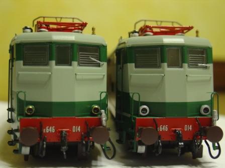

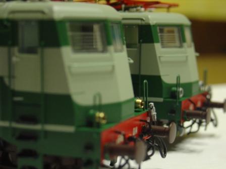

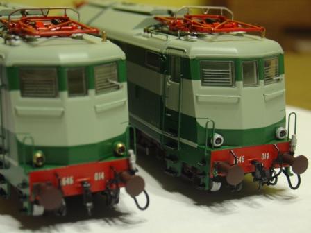

Mentre continuate a discutere sul dubbio del separatore, ho messo le mani su una modificando ciò che é fuori dubbio: i fanali
ora ad essere pignoli andrebbero verniciati in argento come sulla 014 vera, ma poi temo che assumerebbero l'aspetto di quelli moderni di tipo automobilistico, li ho realizzati sagomando un tubino di ottone e li ho montati provvisori; vorrei provare a riempirli di stagno, poi con una punta svasare lo stagno, forare il centro con una punta da 0.6mm ed inserire una piccola fibra ottica dall'esterno che arrivi fino al diffusore interno, staremo a vedere
