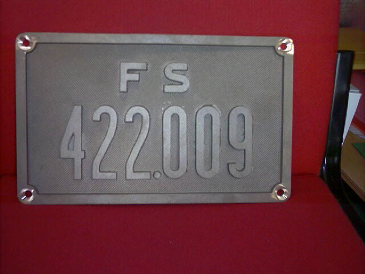

Per me è anche questione di gusti. le targhe erano in bronzo non verniciate, ma il bronzo si ossida, basta vedere la differenza su questa targa in bronzo in corrispondenza della svasatura dei fori appena fatta...
In ottone restano più lucide.
422.009 targa.JPG [ 139.72 KiB | Osservato 4478 volte ]

So solo che mio fratello ha preso tre targhe "originali" più i disegni FS delle stesse, poi le ha ridisegnate, facendo una media (tra targa e targa c'era anche un centimetro di differenza...), o meglio, ha disegnato i singoli numeri e la targa "nuda", non chiedermi che disegni abbia fatto (vettoriali???) perché non capisco un ...., poi ha portato i disegni ad un suo cliente che ha una fresa a controllo numerico... ...e la fresa ha fatto tutto da sola :wink: :wink: :wink:
...infine mi ha portato a casa lo "sfondo zigrinato", come lo chiami tu, e quattro serie complete di numeri...
