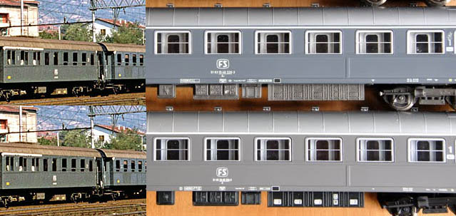

Miura ha scritto:
http://www.photorail.com/oldies/EPaulatti/navettabussoleno%20copia.jpg
Sempre dallo stesso sito con carrozze in servizio regolare, notare la differenza tra la prima (più vicina alla HR) e l'ultima (più vicina ad una ROCO) .
Non sarà un confronto "ortodosso", con tutte le variabili di illuminazione che ci sono tra le due foto, ma anche utilizzando quella immagine, mi pare che il grigio più fedele sia proprio quello RR e non quello proposto da Hornby.
confronto grigi.jpg [ 59.58 KiB | Osservato 1037 volte ]

Anche nella foto sopra, la prima vettura, quella mista di 1a e 2a classe nella foto del vero, ha una leggera sfumatura nel verdolino. Allora non era cosa tanto rara.
Comunque sì, il grigio ardesia è sempre rientrato nei grigi "freddi" (con tendenza al blu o al verde).

Si quello RR è sicuramente più vicino, ma si sa erano dei maestri. D'altro canto il contrasto tra le due carrozze nel reale mi sembra altrettanto grande che se si utilizzano insieme i due modelli non credo sia da gridare alla scandalo, anzi.
