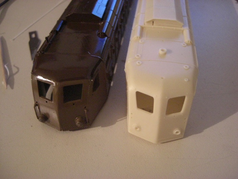

nella seconda metà degli anni '80 un mio caro amico, per raggiungere il tuo stesso scopo, con molto coraggio tagliò longitudinalmente la cassa di un E 428 1a serie (forse proprio lo 013!), ottenendo la larghezza in scala 1:87. Successivamente il modello venne rimotorizzato con un gruppo motore-ingranaggi Escap, dato che con il ridimensionamento della cassa il motore originale non poteva più esservi ospitato all'interno. Il risultato fu eccellente, anche sul piano del funzionamento, tant'è che credo che questo modello lo possieda ancora. Successivamente fu sottoposta alla stessa lavorazione anche la cassa di un 3a serie.

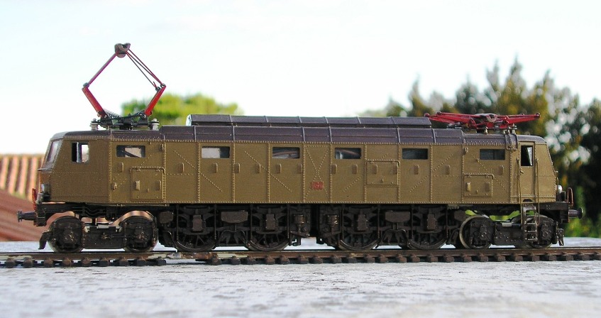

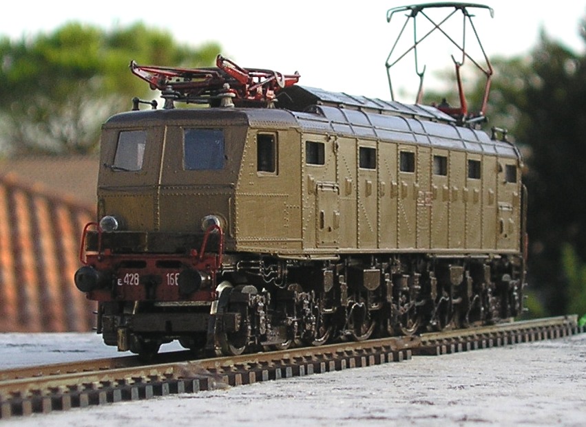

Io l'avevo fatto trent'anni fa..., non avevo modificato la cassa ma l’avevo abbassata sul telaio.
A memoria avevo ridotto sia la zavorra che la parte in plastica trasparente, ma non avevo toccato il motore.
Ero stato costretto però ad eliminare la levetta che commutava la presa corrente dai pantografi alle ruote.
Avevo inoltre modificato i finestrini frontali e aggiunto qualche particolare prendendo spunto da un articolo di uno degli ultimi (forse l’ultimo) Italmodel Ferrovie.
Un articolo di come abbassare la cassa era poi apparso su un numero di iTreni di almeno dieci anni fa.
Cedro

come ho scritto il modello in oggetto era stato realizzato all'epoca da un mio amico che non vedo da una decina di anni, anche se abitiamo ad un centinaio di metri l'uno dall'altro, per cui non sono in grado di poterlo fotografare :evil: . Posto però una foto della cassa della versione aerodinamica modificata con lo stesso metodo, a confronto con una in esatta scala 1:87 (quella non verniciata) stampata in resina dal CFB. Questa però è di mia proprietà e se vi interessa se ne può parlare... :wink:
