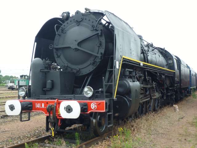

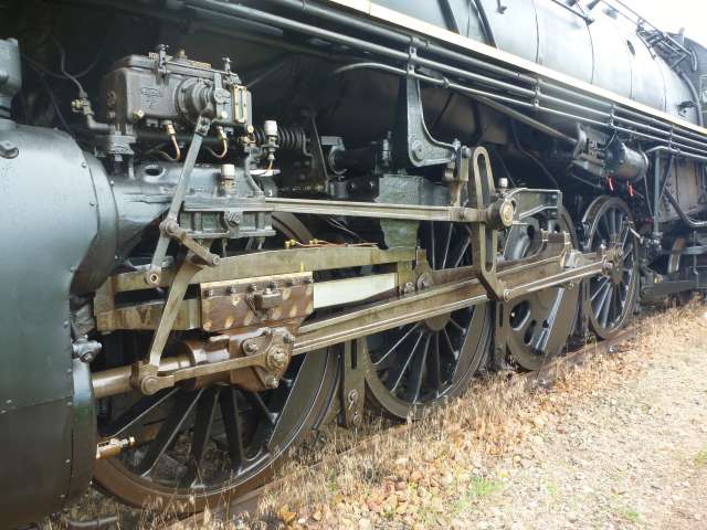

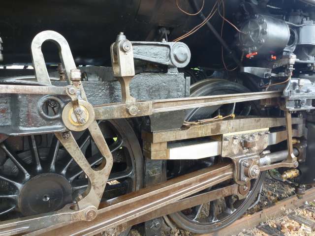

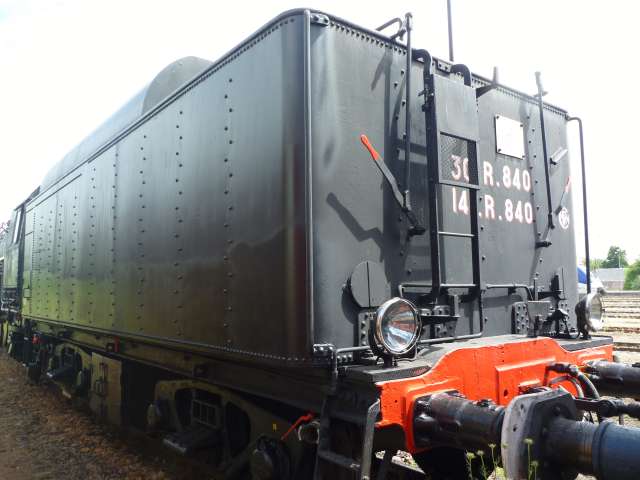

MessaggioInviato: martedì 22 febbraio 2011, 12:52
Messaggi: 1650
foto1.jpg [ 37.11 KiB | Osservato 1164 volte ]
foto2.jpg [ 52.08 KiB | Osservato 1164 volte ]
foto3.jpg [ 47.72 KiB | Osservato 1164 volte ]
foto5.jpg [ 33.42 KiB | Osservato 1164 volte ]
Buon lavoro!
8)
 Oggetto del messaggio: Re: 141 R SNCF
MessaggioInviato: martedì 22 febbraio 2011, 13:57
Iscritto il: domenica 26 dicembre 2010, 9:23
Messaggi: 40
Località: verona
Grazie...
Ma ancora una volta una livrea diversa. rispetto al modello più sopra il frontale non è nero, nemmeno i cilindri e le bielle non hanno la striscia rossa. (solo da una rapida occhiata)
Dovrò individuare un modello e lavorare solo su quello mi sa....
MessaggioInviato: mercoledì 23 febbraio 2011, 9:08
Messaggi: 2239
Località: Breil sur Roya
Le livree delle 141R sono essenzialmente due, verde e nera. Dettagli come strisce colorate e altro dipendono dal deposito di appartenenza, ognuno abbelliva le macchine a sua discrezione, quindi a meno di definire numero macchina e periodo esatto, non c'è una sola risposta giusta, ma molte possibilità realistiche. la stessa macchina ha cambiato più volte cambiando deposito.
E per sapere dov'era una data macchina in un dato periodo bisogna cercare nelle pubblicazioni o al limite postare la domanda su un forum francese.
Volendo essere più realistici inoltre la livrea era in realtà una sola, la famosa "crasse unifiée", perché comunque dopo poco anche le verdi diventavano completamente nere. Per questo nelle foto anche a colori è spesso impossibile risalire al colore originale. Erano macchine da condotta banalizzata, non erano certo curate come le generazioni precedenti affidate a una squadra.
La foto delle ruote in primo piano è mia, sarebbe simpatico citare il link e l'autore quando si postano....
Si riferisce alla 141R.1108, è stata ridipinta successivamente alla sua radiazione, quindi non posso giurare che lo schema sia quello originale. In ogni caso le ruote sono sempre del colore della caldaia.
Quanto al tuo lavoro, ovviamente consigliarti di prenderti un modello nuovo è un'altra cosa e non c'entra, ma tieni conto che un giocattolino come la Lima resterà tale anche a ricoprirlo di - costosi - aggiuntivi artigianali, allora sarebbe più ragionevole un restauro che lo riporti alle sue condizioni come nuove. Poi fai tu.
Ciao, alpiliguri.
