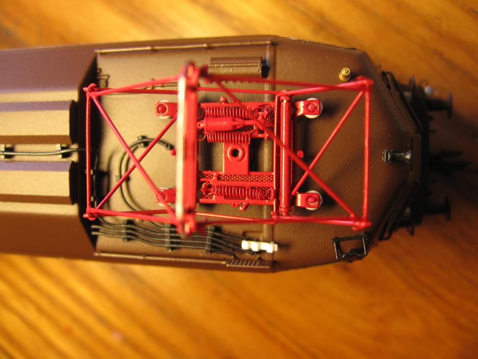

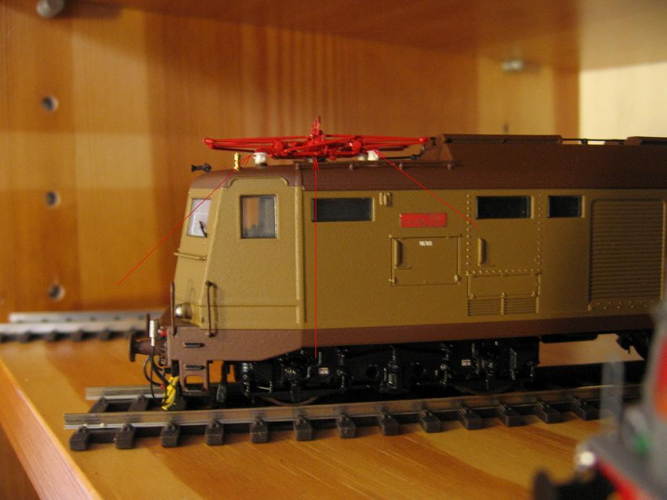

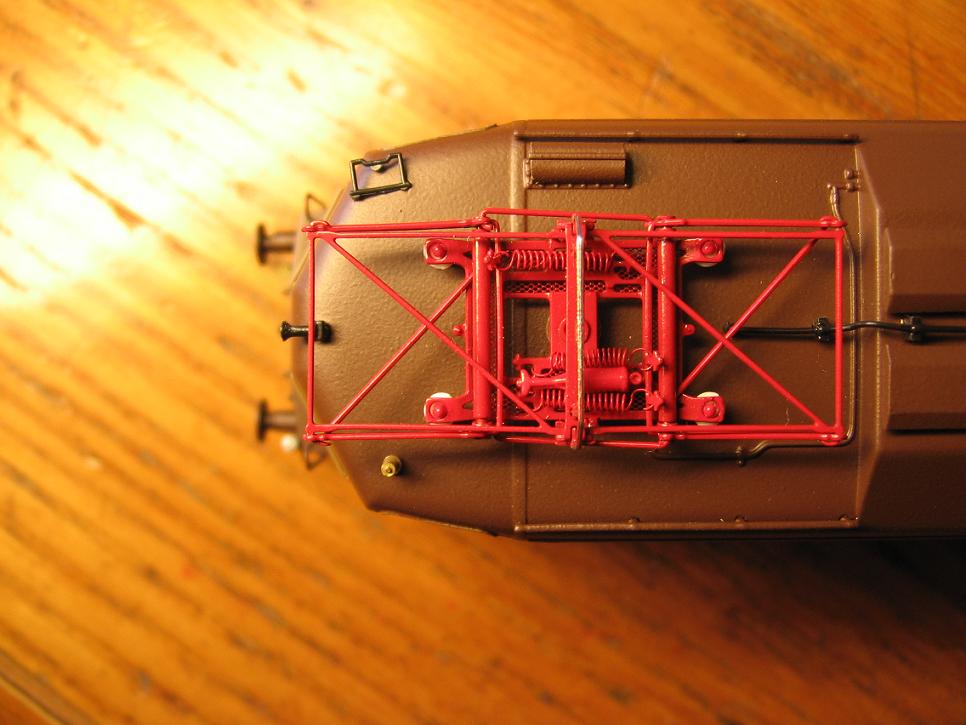

Volevo farvi vedere l'effetto dei nuovi 42LR sempre di Big Models; le foto sono brutte ma spero rendano l'idea della finezza dei pantografi. Presentano già la reticella alla base montata e la "pompa" su un lato per far posto (al vero) alla presa d'aria che si trovava al centro della cassa delle E424; le molle rigorosamente rosse sono tre e di trovano "incassate" alla base, invisibili alla vista laterale. Conclusione: Ottimi!!! :D

Belli saranno belli ma sembrano ancora parecchio alti sugli isolatori!
Prova a spianare un pò il bicchierino dove viene infilata la vite per stringere i pantografi, quel millimetro o quei pochi decimi fanno la differenza! ;)
Di tipo 42 io ho preso gli Acme e devo dire che sulle e636 fanno un gran bel figurone! Ho spianato anche su queste il bicchierino della vite e tranciato le punte degli isolatori: praticamente il pantografo si appoggia sugli isolatori ed è fissato per mezzo della vite. Non fa alcun gioco e non si vede nemmeno l' inesattezza del passo di cui soffrivano le unità di I serie!
Scusami, ma non capisco. Se spiani solo il bicchierino ove passa la vite di fissaggio e non abbassi anche l'appoggio degli isolatori, stringendo la vite, la base del pantografo si flette e ne sconquassa tutto il funzionamento.
Sia l'appoggio centrale che gli isolatori dovrebbero accostarsi contemporaneamente al pantografo.
Puoi essere più chiaro?

Con i pantografi sono forniti anche gli isolatori, sicuramente piu' realistici; provare ad installare questi, magari sono anche piu' bassi...

I pantografi sono ben abbassati rispetto la parte superiore degli isolatori; nel caso delle foto postate, sono gli isolatori che sono i vecchi Rivarossi che sono alti.

Scusatemi, ho omesso di sostituire gli isolatori originali con quelli in dotazione ai pantografi nuovi! :oops:
Ora capisco.
Ti posso chiedere una cortesia? Posteresti una foto del tuo E636 con i pantografi MdF? Potresti inoltre indicare quali 42 sono adatti? E, perchè no, anche il numero dell'articolo?
Scusa il disturbo, ma vorrei vedere l'effetto ottenuto e provvedere di conseguenza.
