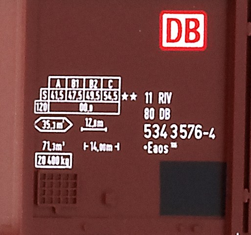

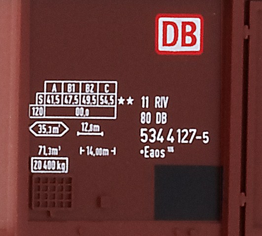

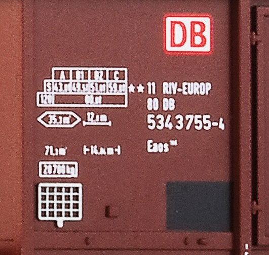

Salve, sono interessato all'acquisto dei nuovi carri Eaos Roco delle DB AG, in particolare gli articoli 66949, se da due carri Eaos, e 67230, carro singolo.
Volevo però un chiarimento riguardo le marcature dei tre carri, che di seguito vi illustro. Le prime due immagini mostrano i carri contenuti nel set 66949, l'ultima il singolo 67230, perchè quest'ultimo ha la scritta "EUROP" e gli altri due no..?
Vi sono differenti periodi d'ambientazione tra i due..?

 Oggetto del messaggio: Re: Eaos/Eanos
MessaggioInviato: sabato 11 giugno 2011, 14:39
Messaggi: 9227
Salve Swiss Express,
da appassionato di modelli di carri non posso non rispondere al tuo quesito: no, non ci sono periodi diversi di ambientazione; quella che era diversa era la proprieta' e la gestione dei carri.
I carri RIV erano carri ammessi al servizio internazionale di proprieta' dell' amministrazione intestataria.
Il che significa che quando circolavano all' estero l' amministrazione "ospitante" pagava un affitto giornaliero all' amministrazione proprietaria.
Inoltre se subivano un danno all' estero venivano semplicemente rimessi in condizioni di marcia e rispediti all' amministrazione proprietaria per le debite riparazioni.
I carri RIV Europ erano carri ammessi al servizio internazionale che, in sovrappiu', erano immatricolati, oltre che presso l' amministrazione intestataria, anche presso il pool internazionale Europ.
In sostanza erano carri di proprieta' comune a tutte le amministrazioni facenti parte del pool Europ.
Il che significa che non pagavano noli quando erano all' estero e potevano percio' essere gestiti dall' amministrazione "ospitante" come se fossero carri del proprio parco. A volte passavano anni prima che un carro Europ DB ritornasse in Germania o addirittura che un carro DB fosse demolito in Italia dopo anni ed anni di servizio in Italia..
Inoltre, in caso di qualsivoglia guasto, la riparazione veniva eseguita dall' amministrazione che in quel momento ospitava il carro.
In altre parole, se un carro RIV e' un carro per servizio internazionale, un carro RIV Europ e' un carro per servizio ... ancora piu' internazionale.
Il pool Europ, come anche il pool Interfrigo, furono due riuscitissimi tentativi degli anni 50 di agevolare il traffico internazionale.
L' Europa unita l' hanno fatta le amministrazioni ferroviarie nazionali molto prima delle nazioni...
