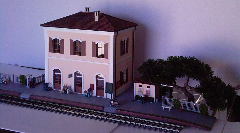

Ho messo le grondaie, le persiane e gli infissi (solo per prova)
e poi ho anche realizzato la tettoia sul lato binari sempre con pezzi avanzati dal taglio laser.
Gli infissi sono in cartoncino fotocopiato , tagliato con il tagliabalsa e verniciati a pennello colore legno.
Le persiane sono invece fatte in forex verniciato color legno e disegnate (per comodità).
che ve ne pare?.........la tettoia la metto oppure no?
Ciao a tutti e grazie per i complimenti che mi avete fatto fino ad ora :D
Alessandro
Direi di si, visto che è bella.

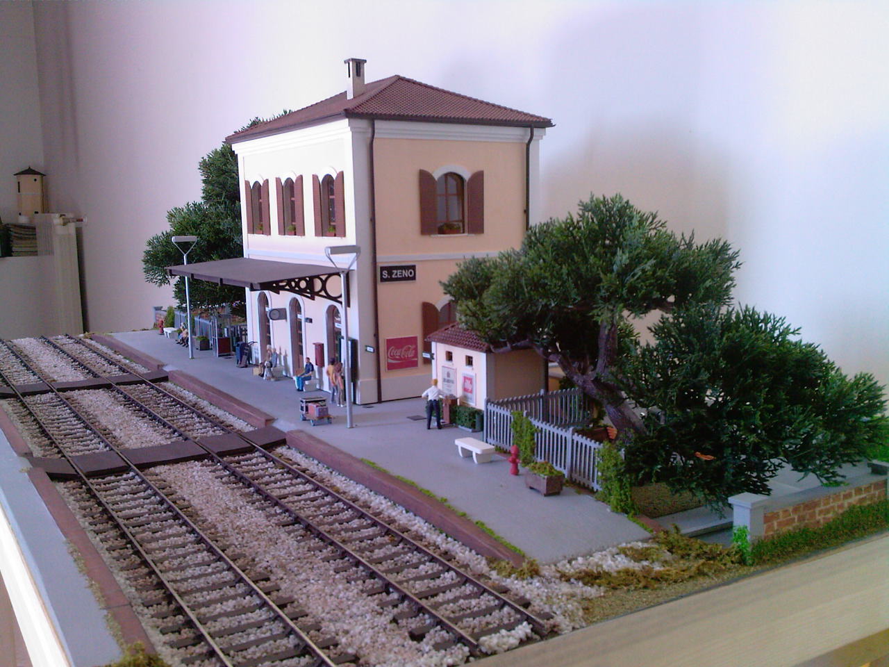

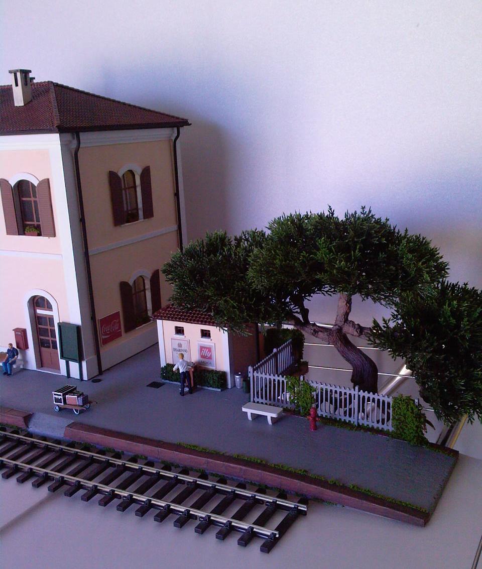

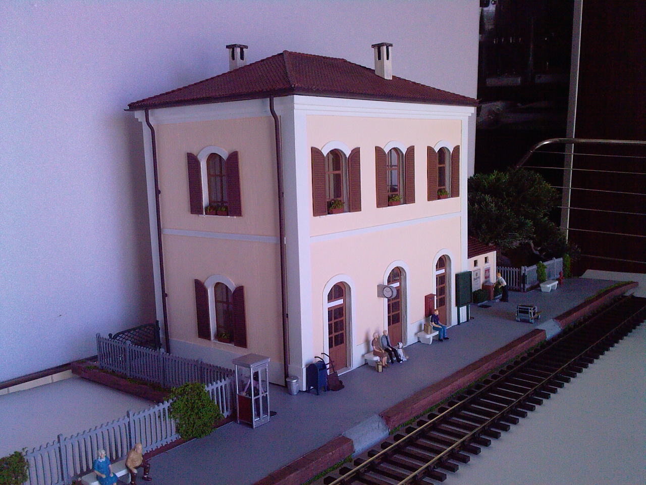

Nonostante il caldo i lavori proseguono...........è quasi finita!
Oggi vado a comprare il materiale per fare un modulo di 1,2 m per inserire questa stazione....
ciao :wink:

complimenti veramente un ottimo lavoro
Mi viene voglia di sedermi su una di quelle panchine :wink:
alla fine la tettoia non l'hai messa...
 Oggetto del messaggio: Re: Stazione in stile Italiano - Scala "0" tipo Kit Carson
MessaggioInviato: sabato 9 luglio 2011, 10:23
Messaggi: 651
Sono ancora indeciso......se mettere la tettoia.
E' pronta ma quando avrò completato il tutto con i cartelli e le scritte sulle porte ed il parcheggio auto sulla sinistra......se il risultato sarà buono inserirò anche quella :wink:

Grazie per i complimenti........devo dire che sono abbastanza soddisfatto di questo lavoro.
In fondo è stato molto divertente ed a costo quasi zero : le uniche cose che ho acquistato sono i personaggi e gli accessori (cinesi) , le lastre per il tetto (cinesi) e la staccionata FS in metallo bianco di BFC Il Treno.......che non avevo "voglia" di costruire!
Il resto è tutto materiale di recupero.........e tanta pazienza.
Ho appena montato due lampioni a cetra autocostruiti (non funzionanti)......e sto costruendo alcune fioriere da inserire vicino alle panchine laterali e mi appresto a tagliare le scritte per le porte.
Poi dovrò dargli un nome a sta benedetta stazione..........avete qualche suggerimento?
Grazie,
Alessandro
P.S. sto costruendo un albero "GIGANTE" da mettere a sinistra.....alto almeno quando il fabbricato :)

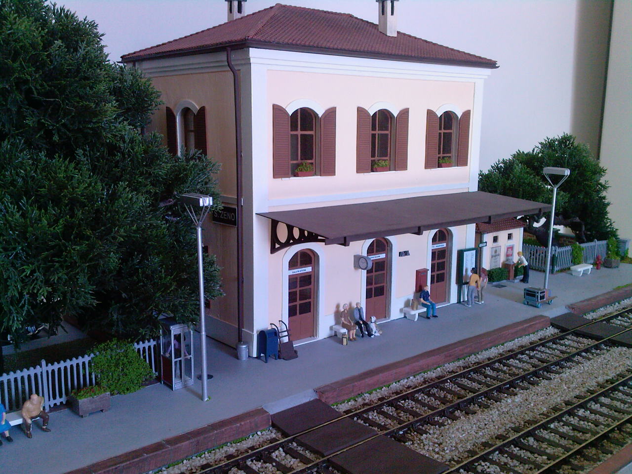

Visto che nessuno mi ha suggerito il nome per questa stazioncina.....ho deciso io!
Ho messo il nome di "S. ZENO"
In questi giorni sto lavorando al diorama 1,20 m X 0,60 m con un doppio binario che è quasi completo.
Manca solamente l'invecchiamento e la posa della massicciata :)
Sul retro invece tutti i parcheggi sono pronti con le auto già posizionate e la vegetazione è completa di un albero gigantesco sul lato sinistro che si "appoggia" al F.V.
Appena pronto sarà il mio primo modulo per il retro del plastico...
Buon ferragosto a tutti,
Alessandro

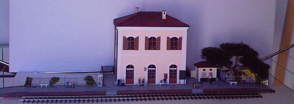

Adesso pausa di riflessione :lol:

bel lavoro,fossi in te lascerei la pensilina :)
