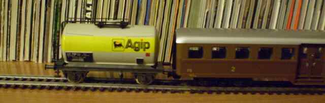

Prova parziale della composizione.
Alex
Commento file: Prime prove composizione
