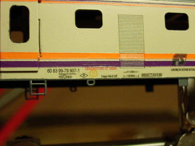

Alessio, più che decals quelli applicati da te sembrano ritagli di etichette adesive......
A proposito dell'uso del tasparente da passare sulle decal non appena si sono asciugate sul rotabile, fino a quando non risolvi il vero problema delle decalS, non ti servirà a nulla perchè la funzione che ha la passatina del trasparente è solo quella di rendere uniforme la decal nella zona dov'è stata applicata ed evitare che con il tempo possa staccarsi la pellicola di cui sono fatte.
Marcello
 Oggetto del messaggio: Re: HELP! Applicazione decals
MessaggioInviato: mercoledì 14 marzo 2012, 9:14
Messaggi: 1552
Località: Senigallia
Alessio, forse non ho capito, ma la foto che hai messo è del lavoro finito, con le decal applicate definitivamente?
Perché a vederle sembrano dei ritagli del foglio solo appoggiati, ancora da applicare, mentre se fossero già applicate sembrerebbe che il supporto non sia trasparente ma bianco; ci sono infatti anche i fogli bianchi.
Il logo FS ad esempio si dovrebbe stampare su decal bianca per avere il fondo campo in bianco, ma le decal bianche sono comunque poco coprenti ed una volta applicate perdono gran parte del loro effetto coprente; ci vuole il colore bianco!
MessaggioInviato: mercoledì 14 marzo 2012, 11:31
Iscritto il: giovedì 25 settembre 2008, 7:03
Messaggi: 103
Lo sarebbero state.
Ovviamente non appena scattate le foto, le ho rimosse... tanto se non le toglievo io cadevano da sole.
Come ho gia detto, non è la prima volta che applico le decals sui modelli: ho realizzato diversi ttmkit (una ventina credo), alcuni modelli Lineamodel, il carro soccorso della FerFix ecc. ecc. ma ho sempre applicato le decals in dotazione ai Kit quindi fornite dai produttori.
Credo che lo spessore che si nota sulle foto sia da attribuire alla modalità macro... non lo so... comunque ti assicuro che la pellicola è sottilissima a differenza del cartoncino di supporto che invece è di colore celeste chiaro.
Se ci riesco scatto una foto a contrasto di una decal rimossa (quindi solo con il film) di profilo.
Alessio
 Oggetto del messaggio: Re: HELP! Applicazione decals RISOLTO!!!
MessaggioInviato: sabato 31 marzo 2012, 18:08
Messaggi: 103
... Semplicissimo ...
Bastava cambiare fogli! :D
Li ho presi da un altro rivenditore ed ecco il risultato:
Dscn6589.jpg [ 72.93 KiB | Osservato 410 volte ]
Saluti DL23.
