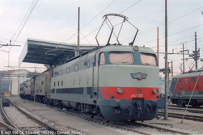

Vorrei riportare la E.447.100 di Lima in E.444, cosa c'è da fare oltre numeri pancone e targhe?
(A parte i soliti lavori migliorativi).
Che numerazione consigliereste?
Saluti e grazie.
GD

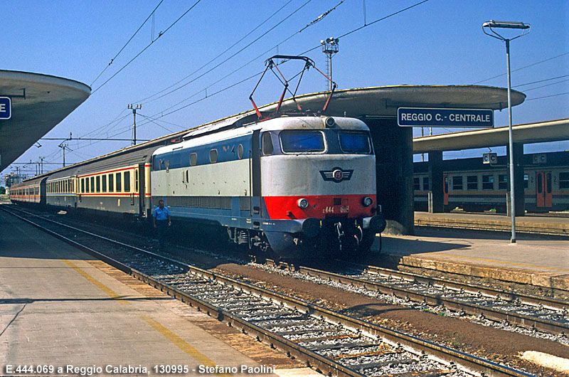

Lo scambio casse può essere fatto se entrambe le macchine hanno i gruppi statici...Lima riprodusse le E.444.066-077-095-102 e la 447.100 tutte senza modanature...e l'unica modifica da fare è l'eliminazione delle asole alla base della cassa, atte al sollevamento delle stessa in officina...al vero presenti solo sulle E.444R...per la numerazione da adottare potresti fare la 069, che ha la cassa come la E.447.100 ed è stata l'ultima ad entrare a Foligno per la riqualificazione...fine 1995 o addirittura i primi mesi del 1996...

Perquanto riguarda altre numerazioni da poter adottare ti puoi sbizzarrire: come le E.444 postate in foto c'erano la 005 (previa modifica sul frontale...), 036, 046, 056, 057, 062, 066(modello Lima), 068, 069(già citata), 071, 077(modello Lima), 081, 095(modello Lima), 102(modello Lima con 4 prese d'aria a orecchia lato A.T. invece che due come nelle altrenumerazioni).
