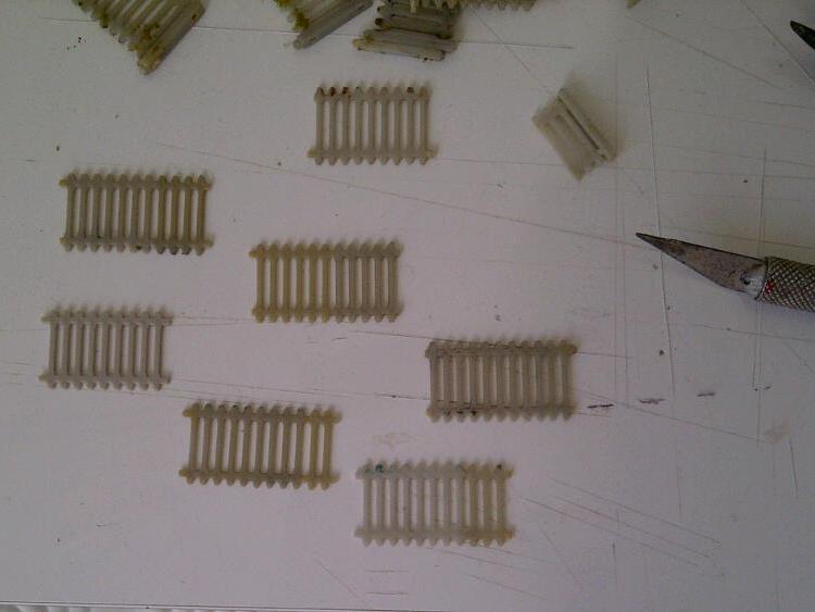

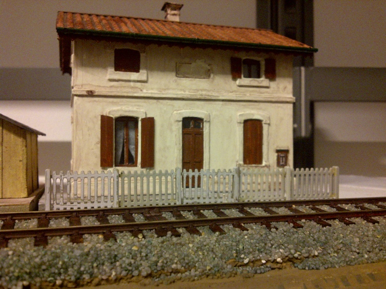

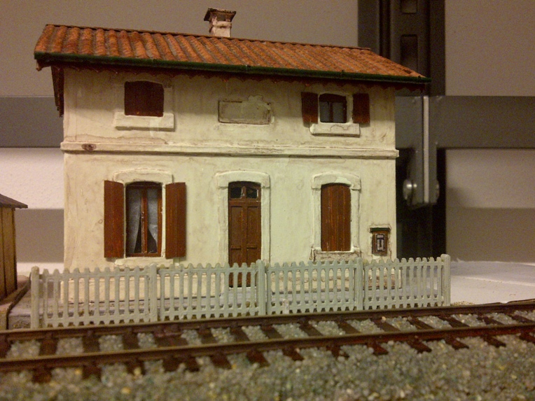

Sto costruendo un piccolo diorama usando vecchio materiale che ho già in casa, …e avendo a disposizione tonnellate di vecchia staccionata Rivarossi, ho provato a modificarla per renderla più accettabile.
Ogni “pannello” della staccionata Rivarossi, misura mm20x15H ed ha 9 elementi verticali…
Facendo un semplice “taglia-cuci” e portando ad 11 gli elementi verticali, la nuova misura risulta di mm 25x15H
IMG-20130514-00268.jpg [ 35.12 KiB | Osservato 1503 volte ]
Ridotto in scala, il “pannello” dovrebbe misurare mm 23x15H
Pur restando comunque “fuori scala”, mi sembra più proporzionata di prima…
..ed ecco un confronto per valutare l'effetto finale (anche se non è ancora verniciata...)
Prima:
IMG-20130509-00264a.jpg [ 202.41 KiB | Osservato 1503 volte ]
Dopo:
IMG-20130510-00265b.jpg [ 203.32 KiB | Osservato 1503 volte ]
